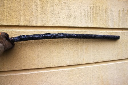

A part cela les 2 panneaux sont sur trois support lest béton BBALSK de 250 Kg chacun, incliné à 45°.
J'ai vérifié l'anode et pris 2 photos. Je vais essayer de les télécharger ici. Une photo en sortie de réservoir et une photo après nettoyage. Elle est cintrée, c'est normal ?
Ce qui me préoccupe c'est que pour un réservoir Sonenkraft SKL 300 , la notice indique une anode non isolée (c'est le cas) de diamètre 26 par 1100. Or l'anode que j'ai fait 680 mm. Question : il manque un bout tombé au fond du réservoir ? faut Il vider le réservoir, ouvrir la trappe (appelé bride ) en bas et essayer de récupéré le bout ? Ou bien c'est sa longueur normale et donc la notice n'est pas à jour ?
Je viens de lire sur la notice qu'elle doit être changée 2 années après l'installation puis à contrôler chaque année. En voyant les photos, qu'en est il ?
