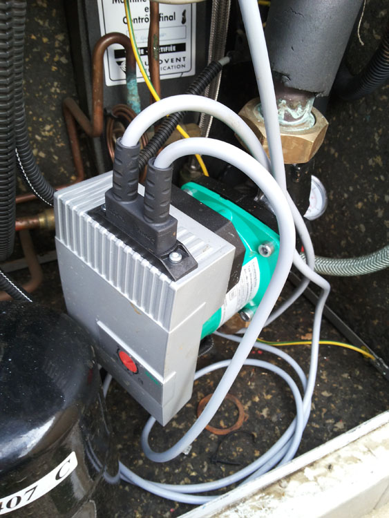

A entendre le bruit la turbine qui est en plastique à dû avaler quelque chose de dur et est abimé, c'est un morceau de la turbine qui fait ce bruit, pour le modèle c'est un équivalent WILO STAR RS 25/7 la doc AMZAIR donne un débit de 1.8 M3/H pour l'échangeur la doc WILO donne le 25/7 à 1.8M3/H pour une hauteur manomètrique de 4 mètres en vitesse 2.
Tu trouveras ça à 170€ HT chez un revendeur spécialisé pour l'équivalent

Bonjour et une bonne année à vous tous,
Merci Richard pour vos précisions.
Mercredi, au réveil ma pac était de nouveau en erreur E041 et après avoir vidé de l'eau par la vanne souple de la pac, la pac est repartie avec au départ, un bruit assez fort de claquement. L'eau est toujours d'une couleur marron clair. Voilà une 30h d'heure qu'elle ne sait plus arrêtée à cet instant.
Sinon, je viens de recevoir le devis (salé ?) :
(je n'ai pas de chaudière, la personne n'a pas modifié son devis d'un autre client
J'ai regardé au plus près cette petite pompe, mis à part les 2 vis à retirer et déconnecté le câble noir qui vient dessus, y a t il des difficultés à la changer moi-même ou pas (en tant que "néophyte" sur la pac).
Merci pour vos avis avisés.

- Messages : 3358
En effet, le claquement est bien audible.
Moi, je mettrais un circulateur Grundfos ayant des caractéristiques équivalentes (débit et entraxe). J'ai une dent contre les Wilo des Amzair, j'ai eu plusieurs commutateurs qui ont fumé et ils ont tendance à se gripper). Le prix donné par Richard est un bon ordre d'idée. Il faut démonter au niveau des gros écrous (il faut changer l'ensemble, coprs aluminium plus corps de pompe, en noir), en tenant bien les tuyaux. Il ne faut pas exercer de contrainte sur l'échangeur à plaques.
Ca ne pose pas de réelle difficulté (avoir juste une grosse clé), mais il ne faut pas non plus avoir 2 mains gauches et savoir s'arrêter à temps dans certains cas. C'est à chacun d'évaluer ce qu'il fait, difficile de dire à distance. Mais ce n'est vraiment pas difficile.

merci HD31.
Je venais de lire votre post sur le circulateur Wilo et ses pannes (http://www.chaleurterre.com/forum/viewtopic.php?t=15709)
Pour la grundfos, quelle serait la référence pour remplacer cette wilo ?
Quand je vois les 170€ HT que Richard conseillait et là, les 405€ HT de mon devis.... hum hum....
Par contre, en lisant la notice du Wilo, je lis " Nous recommandons de monter des robinets d'arrêt avant et après la pompe.
Ceci évite la corvée de vidange et de re-remplissage de l'installation si la pompe
doit être remplacée."
http://www.wilo.gr/fileadmin/gr/Downloa ... s_para.pdf
Mon problème évoqué dans mes messages précédents, est que je n'ai pas ces vannes d'arrêt, donc par conséquent, je suis dans l'obligation de vider mon circuit comme le suggère mon devis de la société ?
Démonter et remplacer le circulateur me semble "facile" mais je vais avoir ce souci là ?!?

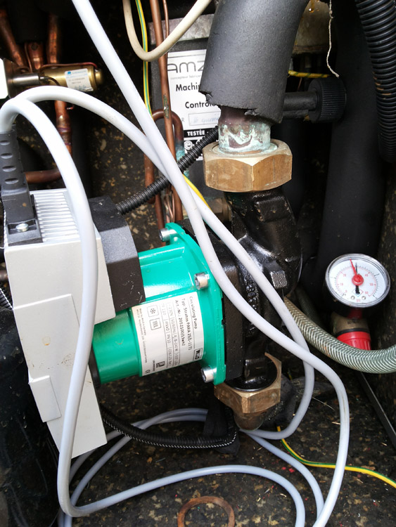

- Messages : 3358
Voilà le lien de la doc : http://productfinder.wilo.com/en/COM/pr ... _datasheet
Je pense donc, en première approximation, qu'un circulateur d'entraxe 180, en 1"1/2 (ça se complique...) avec une puissance approximative de 100W conviendra. Je pense même que le prix donné par Richard est un peu élevé. Pour quelqu'un qui se dépanne lui-même, l'occasion (en bon état bien sûr) peut être une bonne solution, à un prix parfois dérisoire.

Désolé de n'avoir répondu plus tôt, pour la difficulté a part l'exiguïté de l'emplacement et le manque de vanne qui va t'obligé à vidanger, ça ne présente pas trop de problèmes, dans un premier temps ouvre la vanne de purge au bout du flexible en dessous du circulateur cela devrais vidangé ce qu'il y a dans la PAC, avec une clef approprié dévisse légèrement l'écrou du dessus, si tu n'inonde pas le compartiment technique c'est bon, déssere l'écrou du bas et fini à la main.
Maintenant la référence que ta donné cette société correspond a un circulateur basse consommation, il ne s'en vend plus d'autres aujourd'hui.
Si tu peu trouver une ancienne génération d'une marque ou une autre l'important c'est l'entraxe 180 et l'équivalent 25/7 ( 25 = diamètre du pas de vissage, 7 c'est le débit pour une hauteur manomètrique ).
Je répète l'important c'est le débit 1,8M3/H
Pour le prix c'est effectivement un prix public
Richard

- Messages : 3358
Je propose le Grundfos UPS 25-55/180. Il a bien un entraxe de 180mm et des raccords en 1"1/2, et c'est celui que j'ai trouvé et qui permet de se rapprocher le plus du Wilo en vitesse 2 (celle utilisé en général) sur la vitesse 3 pour le Grundfos. Et si on se base sur les chiffres donnés par Richard, ça colle !
Doc ici : http://fr.grundfos.com/products/find-pr ... mentations
En revanche, pour le prix, c'est un peu plus cher que du classique UPS-25-40 ou 25-50, on devrait tourner au moins autour de 250€TTC. Je me suis un peu (beaucoup) trompé !
A voir donc selon les fournisseurs et les marques. Le problème principal des Wilo et de leur commutateur n'est pas sur cette série, c'est sur ceux qui ont le commutateur dans la boîte de raccordement. Donc, ne pas forcément non plus exclure de remettre le même modèle, et cela garantit un remplacement sans problème. Sinon, vérifier les autres côtes avec la machine sous les yeux pour ne pas avoir de mauvaise surprise.

- arnal.dz
- Messages : 672
- Localisation : finistère
j'ai presque zéro pb avec cette puissance en wilo.
Par contre avec la gamme de puissance au dessus c'est la cata ... la roue qui ce désolidarise de l'axe est le principal souci--> j'en ai qui tourne auvec de la super glue depuis 3 ou 4 ans !!! (bon a savoir)...
Les mauvais contact du selecteur de vitesse en fait partie aussi.
De toute façon ( comme dis plus haut ) c'est du standard 1'' 1/2 et entraxe 180 donc tu peux choisir une autre marque comme du grundfos par exemple.

Merci pour votre suivi et votre aide.
Ce matin, au réveil, c'est la.... catastrophe !
18.5 au réveil (ça va, heureusement qu'il ne fait pas froid dehors), je suspecte que la pac s'est de nouveau arrêtée. J'ouvre : E041 sauf que là, le bas de la pac inondé, la pression du manomètre à zéro.... je coupe la pac, je remplis et je constate une fuite en dessous du wilo. Pourtant c'est bien serré à fond après vérification. Je relance la pac, et cela a disjoncté au tableau !
Je pense que le wilo a rendu l'ame....
