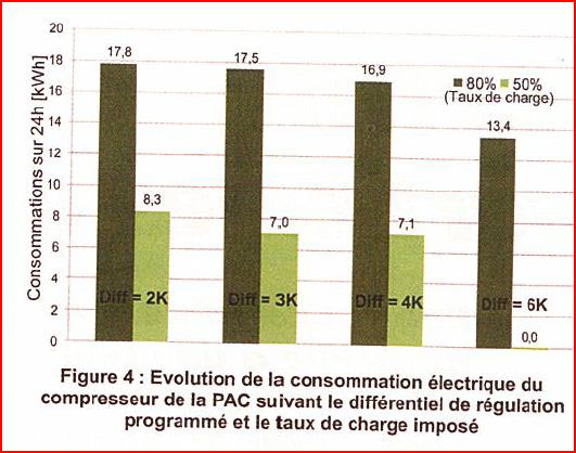

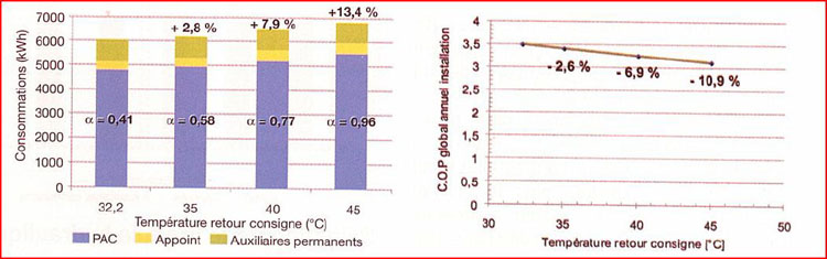

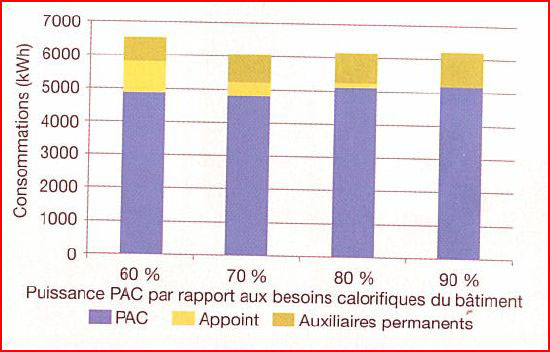

Après avoir lu le projet d’étude de Nicolas Beauquis ingénieur INSA sur l'optimisation d'une PAC air/eau, voilà ce que j’en conclu de façon générale.
Une Loi d’eau mal réglée = 2,8 à 13,4% de sur consommation (suivant le réglage de la pente et de la T°C retour)
Le réglage du différentiel (hystérésis) 3°C maxi pour allier confort et économie.
Apparemment une influence non négligeable sur la consommation.
Entre une hystérésis de 4°C et de 2°C avec un taux de charge du compresseur de 50% il y a une augmentation de 17% de la consommation. Très, très étonnant non.
Une régulation sur thermostat engendre une surconsommation de 9.5% / à la Loi d’eau.

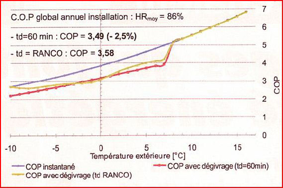

Un dégivrage non optimisé : dégivrage fixe chaque 60 minutes) engendre une consommation 2.5% / à un dégivrage bien réglé.

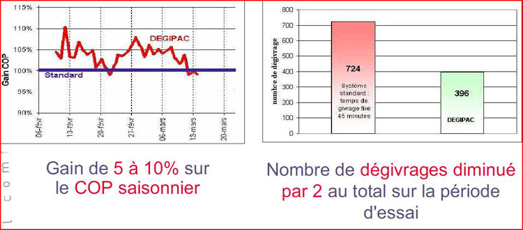

D’après l’étude CIAT DEGIPAC :
Un dégivrage optimisé de façon auto par un algorithme adapté engendre un gain de 5 à 10% sur le COPA et une diminution de pratiquement 50% du nombre de dégivrages / à un dégivrage fixe de 45 minutes.

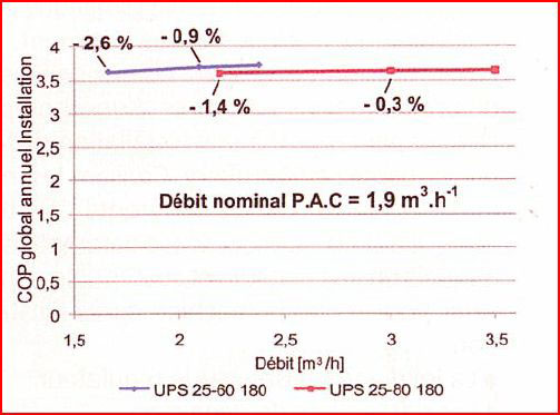

Un débit d’eau au condenseur optimisé / à un débit non optimisé = 2.6% sur le COPA
Un débit trop grand (malgré la puissance consommée > du circulateur) est moins pénalisant qu’un débit trop faible.
Dimensionnement de la PAC : de 3 à 8% de sur consommation.
PAC sous dimensionnée (60% des déperditions au lieu de 70%) = 8.2% de surconsommation
PAC sur dimensionnée (80% des déperditions au lieu de 70%) = 2% de surconsommation
PAC sur dimensionnée (90% des déperditions au lieu de 70%) = 3-3.5% de surconsommation
Une puissance trop importante est moins pénalisante qu’une puissance trop faible.
Pour faire une synthèse, si je devais classer par l’ordre d’influence sur la consommation (avec des réglages inadéquats) dans les conditions d’essai de Nicolas Beauquis :
1 Loi d’eau 13% sur la consommation.
2 Dimensionnement PAC (surtout ne pas sous dimensionner) 8.2% sur la consommation.
3 Hystérésis entre 5% et 17% (suivant le taux de charge de la PAC) sur la consommation
4 Dégivrage 2.5 sur le COPA et 5 à 10% avec le Dégipac (ou le DégiGeorges
5 Débit au condenseur 2.6% sur le COPA et 1.2% sur la consommation

Concernant l'hystérésis, plus elle est importante, moins la consommation est élevée, grâce à la limitation du nombre de démarrage du compresseur toujours préjudiciable au rendement et à sa durée de vie!! il suffit de monter ce réglage tout en évitant l'inconfort dû à une fluctuation trop importante dans l'habitation.
pour ma part, je suis à 4,6k de delta (correspond réglage 2,3k chez dimplex).
concernant les cycles de dégivrage, il est évident que l'optimisation des cycles est un facteur important pour le calcul du COPA mais nous ne sommes pas logés à la même enseigne, certains n'ont aucune possibilité de réglage sur ce paramètre!
(et j'en fais partie).
on a souvent tendance a calculer la puissance de la pac pour 100% des besoins à la tempé de base mais cette étude montre que le calcul optimum serait plutôt de 70% (à condition d'avoir un appoint élec).
cette étude montre que le cumul de plusieurs erreurs de réglages peut engendrer un résultat très préjudiciable sur la consommation élec, donc on comprend mieux le résultat catastrophique lorsqu'en plus le réseau hydro n'est pas conforme!

J'avais fait des essais sur l'hystérésis pour mesurer son influence sur la durée et le nombre de cycle mais pas sur la consommation.
Tu ne trouves pas énorme la différence de consommation entre les divers deltas
- Messages : 4951
oui, c'est énorme, faudrait faire un essai entre le réglage 2k et 6k sur 24h avec les mêmes conditions météo et relever la conso et comparer!!alain30 a écrit : J'avais fait des essais sur l'hystérésis pour mesurer son influence sur la durée et le nombre de cycle mais pas sur la consommation.
Tu ne trouves pas énorme la différence de consommation entre les divers deltas![]()

Bon, j'ai pas encore eu le temps de temps de lire l'article et ayant bcp de boulot en ce moment je me contenterais pour l'instant de la synthèse d'Alain. Merci à lui.
Comparé à une PAC qui aurait des cycles de 20 minutes, cela ne représente plus que 5% "d'inefficacité"… et ainsi de suite.
Honnêtement faudrait qu'on m'explique un jour la si grande différence qu'il peut y avoir entre les 2. Dans les 2 cas, la PAC calcul une consigne en fonction de la T° ext. Que cette consigne soit attendue sur le retour ou donnée pour le départ, je vois pas bien en quoi ça change les perfs puisque dans un cas comme dans l'autre, la PAC chauffera jusqu'à atteindre cette consigne.alain30 a écrit :dbercy a écrit : il interpelle aussi sur le fait que la régulation de la loi d'eau sur température retour du circuit de chauffage est plus représentative de la réactivité du système.
quid de la régul sur température départ pac!?
clin d’œil à Viessmann
Tout comme dBercy, je pense que cela s'explique par le nombre + limités de démarrages. Quand on sait qu'une PAC devient "rentable" qu'au bout de ±1minute, sur des cycles de 10 minutes cela représente 10%.alain30 a écrit :dbercy a écrit : Concernant l'hystérésis, plus elle est importante, moins la consommation est élevée, grâce à la limitation du nombre de démarrage du compresseur toujours préjudiciable au rendement et à sa durée de vie!! il suffit de monter ce réglage tout en évitant l'inconfort dû à une fluctuation trop importante dans l'habitation.
