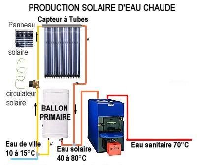

Je viens tout juste de commander des capteurs à tubes sous vides.
D'après ce que j'ai compris sur le site energiedouce.com dans ces capteurs je peux faire circuler l'eau directement dans les tubes.
Mon circuit d'eau chaude actuel comporte un ballon electrique que je n'utile plus et un chaudière à gaz actuellement productrice d'eau chaude.
Je compte remettre en service mon ballon electrique sans les resistances afin d'avoir un tampon de stockage.
Je possède également un circulateur d'eau chaude pour faire une boucle afin d'avoir de l'eau chaude à tous mes robinets sans inertie.
Je souhaite utiliser mon circulateur existant pour faire circuler l'eau dans les panneaux solaire et garder la recirculation de mon eau chaude.
NB: ma chaudière et au rez de chaussée et mon ballon de stockage sous les combles de la toiture. Mon robinet de cuisine est à 2m de la chaudière et mon dernier robinet est à 2m du ballon de 200L.
Pouvez vous m'aider à faire un schéma de raccordement de mes panneaux solaire afin d'avoir le meilleur compromis possible ?
Le schéma ci dessous ne semble pas convenir à mon installation.
Voici le croquis de mon installation actuelle sans panneaux solaire.
Franz Dur
Messages : 111
Enregistré le : ven. nov. 28, 2008 6:58 pm
Localisation : Alpes de Haute Provence
Message par Franz Dur »
J'ai un CESI avec tubes sous vide (Viessmann). Le montage que tu prévois me semble téméraire :) :
1) un capteur sous vide peut monter haut en température, qu'as tu prévu en cas d'ébullition de l'eau?
2) Et la nuit quand il gèle? vas-tu maintenir un circulateur en marche ce qui fera anti-gel mais refroidira ton cumulus..
3) Je ne vois pas comment tu vas gérer l'accumulation de chaleur en même temps que les tirages d'eau chaude sanitaire (si c'est bien la même eau qui fait tout, ou alors je n'ai pas compris ton schéma)?
Un circuit classique avec un liquide antigel/anti-ébullition circulant dans le capteur et dans un serpentin en position basse dans le cumulus est plus classique et à mon avis plus sur.

Peter
Messages : 56
Enregistré le : sam. juin 23, 2007 1:21 pm
Message par Peter »
Salut
Je ne fais que reprendre le schéma du site ci dessous :
http://www.energiedouce.com/chauffage-s ... -bars.html
Les tubes que j'ai commandé ne sont pas de cette marque et n'aacceptent peut être pas les mêmes conditions de travail.
Franz Dur
Messages : 111
Je viens de regarder leur doc. C'est un système assez particulier que je ne connaissais pas. Leur explication pour la résistance au gel me semble limite. J'habite en montagne et ici je ne m'y risquerais pas.
Sur leur page "circulateur" ici : http://www.energiedouce.com/pompe-circu ... laire.html ils montrent un schéma classique avec cumulus à serpentin. J'ai du mal à comprendre tout ça.... :shock:
