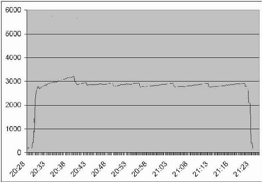

4 - Contrôles et mesures des pressions et puissances instantannées de la PAC. D'après le technicien, la machine ne régule pas correctement du fait probable d'une surcharge de gaz. Curieux encore une fois vu "l'historique" de mon installation.
5 - Sous-tirage d'environ 100 gr de R410 et nouvelles mesures. Le technicien semble plus satisfait avec, selon lui, un gain de puissance calorifique restitué d'environ 6kw
6 - Explication du fonctionnement de la carte de limitation de puissance avec la nouvelle doc à l'appui (pas trouvé sur le site).

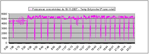

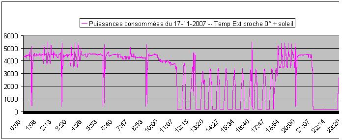

En fait, la position du cavalier de gauche agit directement sur le pourcentage de la puissance à restituer par palier de 5°C. Je m'explique :
Si le cavalier est sur la position -1 par exemple, cela signifie que le groupe libèrera sa pleine puissance à partir de zéro degré extérieur, puis 80% de 0 à +5, 60% de +5 à +10, etc...
Dans mon cas, j'ai donc positionné le cavalier sur le palier -2
Ainsi, la puissance maximale (100%) est libérée dès que la température passe sous la barre des +5° extérieur.
Ces explications sont cohérentes avec mes précédentes constataions. Lors de mes derniers essais AVEC la carte en position 0, cela signifie que la machine libère ses 100% que lorsque la température extérieure descend sous les -5°C, puis 80% entre -5 et zéro, puis 60% entre 0 et +5°, puis 40% entre +5 et +10%. Tiens, c'est assez fidèle avec mes relevés du 13 novembre dernier ou la température était d'envion 10°
Quant au cavalier de droite, celui-ci est effectivement utilisé (donc shunté) dans le cas d'une demande de chauffage d'un besoin "piscine" afin de libérer quand même les 100% de puissance même lorsque la température extérieure est agréable (été). Le technicien m'a tout à fait confirmé que ce contact pouvait très bien être shunté à chaud puisque c'est de tout façon de cette manière qu'il est utilisé avec l'option piscine. L'idée de shunter ce contact à l'aide d'un thermostat lorsque la température atteint un certain seuil est donc tout à fait possible
C'est sans doute ce que je ferai si le réglage actuel de la carte ne me donne pas satisfaction
