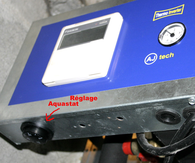

Pour régler ton aquastat c'est à l'intérieur du module hydraulique Ajtech comme sur la photo, perso, je l'ai réglé au maximum pour éviter les mises en sécurité, je limite ma PAC par la carte de limitation.
Pour ta régulation, il ne sera pas possible de te répondre sans avoir d'autres informations
