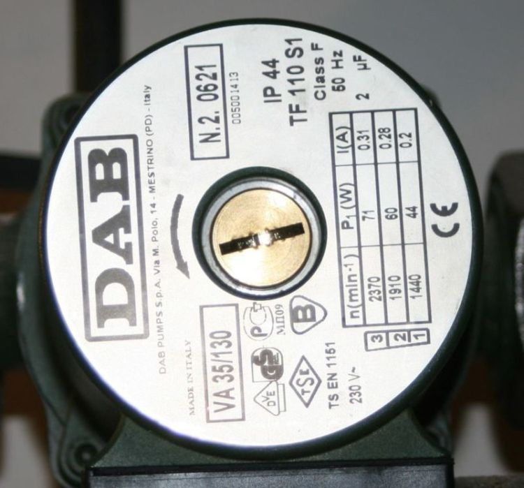

Oui prends des photos des circulateurs (les trois) de manière à voir les réferences et estimer les débits ainsi que le type de raccordement hydraulique. A partir de là on pourra définir la solution la plus plus approprié.

Ok, bon ba laisse tomber le circulateur radiateur et passe le circulateur de la pac sur 3. Si toujours coupure HP c'est une autre histoire car le circulateur a l'aire d'etre suffisamment puissant d'après les courbe que j'ai. A noter qu'il faut un débit de 1.5 m3/h sur la pac, rien d'extraordinaire, c'est ca qui est étrange.
