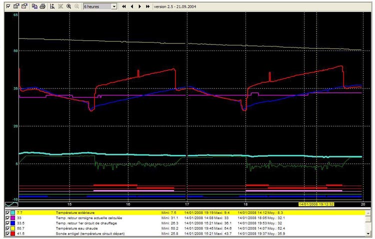

Autre exemple, courbe du logiciel PlantVisor ou l'on voit, sur une période de 6 heures, le déclenchement de la PAC à deux reprises seulement (en moyenne 1h30 de fonct) avec changement de compresseur, 1 seul étant en fonction sur les deux(traits rouges en bas, le rose représentant le ventilateur, le bleu le circulateur (réglé sur optimisation) et le vert la chaudière en relève (pas en fonction sur la vue)).
Sur les courbes, le violet représente la valeur cible, le rouge la sortie PAC, le bleu le retour chauffage, le jaune la température ECS et le bleu ciel la température ext.
Chaque valeur de température peut être lu à n'importe quel endroit de la courbe (indications en bas) en baladant la souris.
Pour faire des stats, avec un historique en mémoire sur l'ordi, rien de mieux! et en plus c'est ludique.[/img]

Il fonctionne maintenant? Apparemment tu as fait une mesure de 6 heures contre les 3 heures de démo....non?
bien observé babar!
Et non malheureusement, si tu regardes de plus près, à 17h tu pourras apercevoir une petite coupure très brève (masquée par le trait pointillé) et réactivée instantanément car j'étais sur mon PC à cet instant.
La perte d'info est minime si l'on réactive le logiciel, mais il faut être devant son PC, et la nuit, c'est moins évident! :lol:

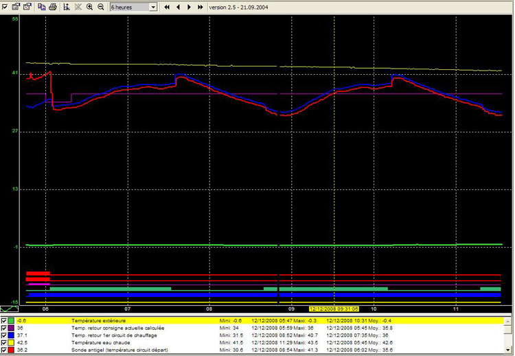

Voilà une température retour bien régulée par la V4V et la chaudière fuel (because jour rouge tempo), la T° consigne retour est en violet et le retour chauffage en bleu foncé.
En bas le vert indique le fonctionnement de la chaudière fuel et le bleu foncé le circulateur. En bleu clair la T° ext.
Quel plaisir de piloter sa chaudière, sa PAC, son ECS et le chauffage piscine depuis son ordi. :D :D

une nouvelle courbe mais cette fois la chaudière est en mode glissant, donc la v4v s'ouvre a fond (lorsque demande temp) et la chaudière est mise sous tension, lorsque la consigne est atteinte (+hystérésis), la chaudière est coupée.
On constate une remonté en temp lorsque la v4v se referme.
On voit la coupure de la PAC à 6h (2 compresseurs rouges en bas) car basculement en rouge hp (en hc, je laisse la pac), la chaudière prend le relais (trait vert en bas).
