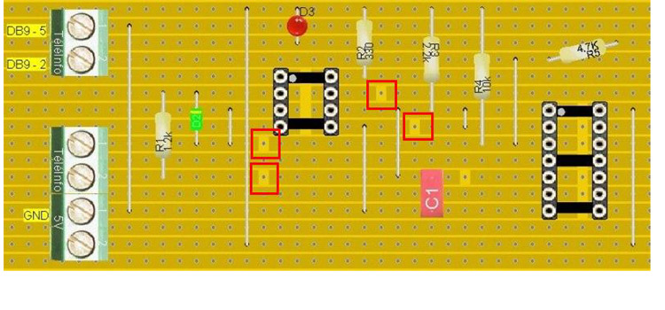

Au cutter tout simplement

Aussi, j'avais vu le montage de http://bernard.lefrancois.free.fr/, mais trop compliqué pour un novice comme moi en electronique
En tout cas OK pour les parties à enlever au cutter.

[quote="jackgege"]je souhaiterais une info sur le montage Macoda.
Il est fait des manques sur la carte, On dirait que la plaque est grattée, pour enlever la cpartie conductrice. Si oui,comment fait on??? (/quote]
En fait j'ai une petite perceuse qui permet de le faire, mais au cutter, c'est super simple à faire, il suffit de gratter.
Pour infos, mon montage est là :
http://www.macoda.com/index.php/Hardware:CompteurEdf
