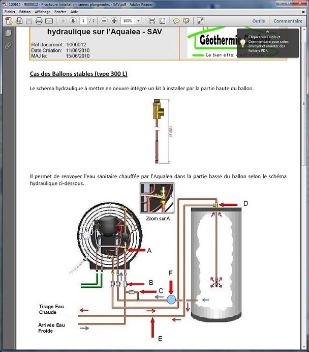

Comme promis voici les modifs à faire :lol:
Ceci concerne le système aqualéa en effet j'avais remarqué depuis un certain temps que le clapet antiretour branché sur l'arrivée d'eau froide fasait un claquement lors du tirage d'eau chaude, provoquant le mélange eau chaude/eau froide non voulue et ainsi des baisses de températures flagrantes.
Après appel du conctructeur : une notice envoyée...
ci-joint la notice fournie par géothermie confort pour traiter ce problême avec l'envoit à titre gratuit (2 ans de fonctionnement) de la pièce à changer, donc un bon geste commercial puisque j'ai rien payé
il faut bien sur enlever le clapet antiretour et faire une modifications coté ballons d'eau chaude en partie supérieur, facile pour un bricoleur 8)
le principe est simple l'eau chaude produite par l'aqualéa est forcée a descendre en partie basse du ballon créant ainsi une homogénéitée de l'eau chaude.
le système à bien fonctionné pendant 3 mois puis de nouveau un problême de chauffe :twisted: ,
après diagnostic le départ eau chaude bouillant par contre le retour est froid !!
démontage et purge du ballon 300 litres.... voici le verdict sans appel :
canne bouché il restait un trou de 1 millimètre de passage, il s'agissait d'une subtance noir un peu comme du calcaire se fixant au cuivre conducteur, après un bon nettoyage j'ai rajouté une protection en caouchouc sur la partie basse de la canne, l'idéal étant de mettre une canne en 8-10 mm inox que je n'avais pas, peu être une prochaine modif d'ailleur !!
Remontage et test ok ... :roll: :D

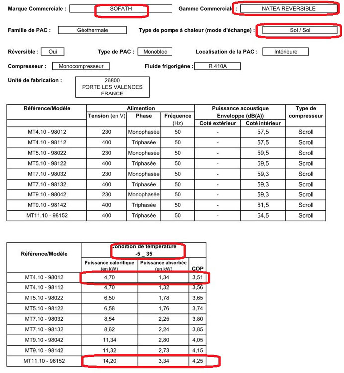

VincentN a écrit : Par contre je suis surpris sur le côté "mauvais COP" car il me semblait que ça marchait pas trop mal de ce côté.
A toi de juger :idea:
Un exemple avec Sofath: extrait Certita

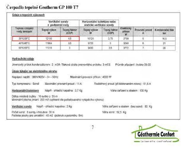

Ci joint le cop de ma PAC :
soit 4.5 a une température de 35°C
