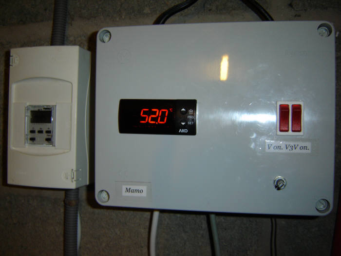

Des news ,après un 1 an de fonctionememt :!:
Vu que cela marche nickel :wink: Je lui est fait un cadeau :lol:
Une vrai régul...Image

Je viens de lire tous tes articles, mais j'ai toujours pas compris le rôle des 2 boutons 2 positions en facade de ta boite PVC "V ON et V3V on".
Ton petit régulateur a-t-il un rôle actif dans la régulation? ou est ce toujours la sonde d'origine trompée qui pilote?
Dernière question, au sujet des performances, mesures tu tes consommations électriques sur ce poste afin de les croiser avec tes consommations d'eau chaude?
Le but étant de détecter une dérive qui pourrait être due à un entartrement des tes plaques.
PS: ton petit cadeau fait qu'une installation peut être "sauvage mais efficace" ou "distinguée"... Bravo!

Salut,Toine.
Les 2 inters ,c'est pour un dégivrage forcé...
Je coupe le ventilo et j'inverse la vanne du circuit frigo.
De toute manière,jamais eu de dégivrage avec cette bricole...
Toute l'éléctronique du split a été remplacée par la regul AKO (39EUROS).
Malheureusement elle ne gère pas le dégivrage.....
Mais sans artifice cet hiver,on a toujours eu de l'eau à 52° :wink:
Cycle + long ,normale! Mais l'été dèrnier avec 20°,le cop devais tourner à 5 :P.
L'echangeur tient le coup...Pas de coupure hp....
Les consos instantanées sembles identiques ,comme au premier jour :lol:
Un échangeur à 70 euros...Ca me dérange pas dans le pire des cas de le changer tout les 3 ans :D
@+Nicolas

Bonjour ; petits correctif en ROUGE
Bravo pour cette réalisation .
Où trouves-tu tes produits pas cher (régulation AKO à 39 euros .... ballon solaire) ?
Pour l'orthographe , j'ai installé firefox de Mozilla : ça aide
Pour le dégivrage tu devrais t'inspirer de l'idée de Georges32 qui mesure la température différentielle entre l'entrée de l'échangeur air et l'air extérieur pour trouver l'instant ou il est nécessaire de dégivrer . En fonctionnement normal le deltaT est de 5 à 7°C , lorsque l'évaporateur est plein de glace : le deltaT monte à 12 ou 15°C alors que T°entrée et sortie évaporateur ont presque la même valeur (pas d'échange thermique).
Reste à automatiser l'alimentation de la vanne d'inversion et à gérer la fin du dégivrage : la T° sortie échangeur air (le cycle est inversé, il s'agit du tube le plus fin , c'est sd3 sur PAC Technibel) reste aux alentours de 0° tant qu'il y a de la glace à fondre puis monte brusquement jusqu'à plus de 8°C , c'est a ce moment-là qu'il faut arrêter le dégivrage pour revenir au mode chauffage.
Ne pas oublier qu'il faut aussi verrouiller le TH diff entre le début et la fin du dégivrage car la T° différentielle s'inverse lors de l'inversion de cycle.
J'ai trouvé un TH. différentiel chez conrad mais pas terrible (alim 12v/50mA et boitier à prévoir) sortie par contact inverseur isolé du reste.
Le mieux c'est un TH. diff. pour le solaire (c'est plus cher mais surement + fiable).
