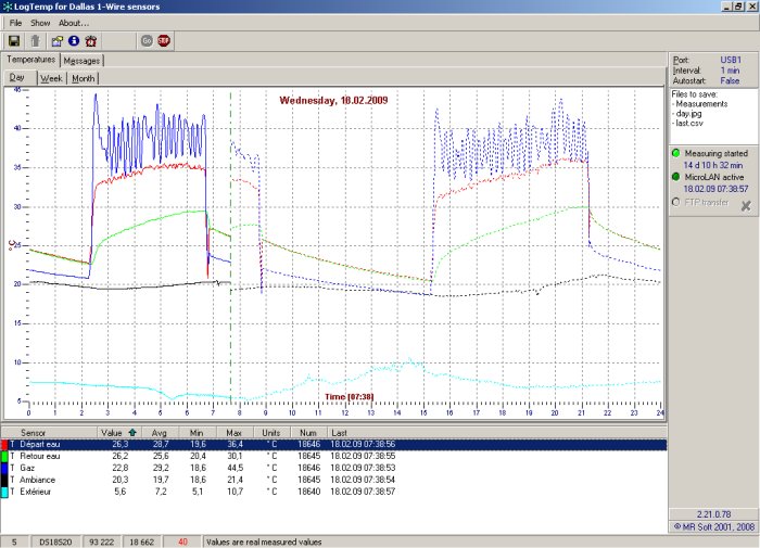

Re-salut ,
Alors après avoir réussi finalement à changer le cycle de dégivrage après plusieurs essais (ça aussi c'est quand même curieux), je mets une autre copie d'un graphe de relevé de température:
- consigne demandée 22°
- La capteur scotché sur le tuyau de gaz en entrée du module intérieur ne dépasse pas 45° malgré le cycle de dégivrage. et sachant qu'une mise en service totale avait été refaite en avril dernier avec résinsertion du gaz
- L'irrégularité de la courbe m'étonne. C'est comme si la PAC n'arrivait pas à tenir la température du gaz.
Avez vous des idées ?Image

Pour être sur que ce n'est pas un probléme de sonde, interverti 2 de tes sondes.
Arriver à produire de l'eau à 35° avec une température de gaz de 45° serait fort étonnant!!!!
Je pense que ta sonde doit avoir un probléme.
Stéphane

Curieux en effet :shock:
N'aurais-tu pas posé ta sonde sur la sortie "départ" GAZ plutôt que celle du retour de la PAC:roll:
Si tu pose ta main dessus, est-ce vraiment lui le plus chaud des deux :?:
Reigua

Alors non, je ne me suis pas trompé de tuyau, c'est bien celui-ci le + chaud. Ma sonde est scotché dessus sur la partie cuivre évidemment.
Cela étant, je vais mettre une second sonde pour voir si ça me donne le même résultat.

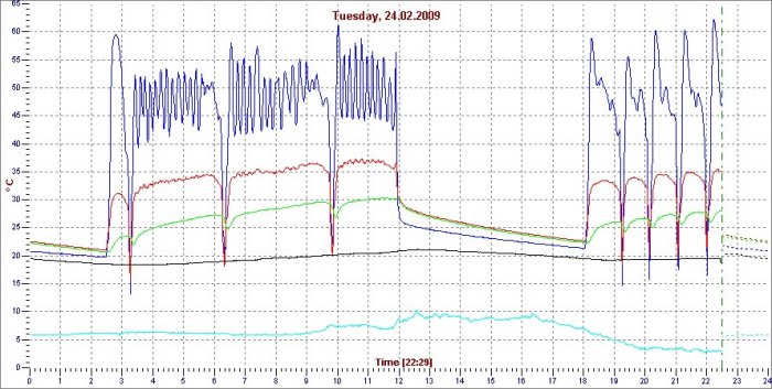

Salut... me revoilà. Donc j'ai rescotché convenablement les sondes et surtout celle pour le gaz car effectivement elle n'était pas très très bien plaquée. Voici donc le schéma d'aujourd'hui sachant que j'avais mis la consigne volontairement à 22. Donc ce que je constate c'est que la température finale n'est pas atteinte (de toute façon c'est toujours comme ça ...) et surtout toujorus ces irrégularités dans le même cycle. Est ce que cela vous semble normal de ne pas avoir dans un cycle une température de gaz qui fluctue autant. ça peut expliquer quand même ma sur-consommation, non ?Image

Salut Totoflu
As-tu une carte de limitation dans ta PAC :?:
Reigua

En fait ma question est donc de savoir si pour vous cette irrégularité dans al courbe est normale ou pas ? Y a-t-il un problème de régulation ?

Message par Reigua »
Je ne sais pas.
Mais je sais en revanche que cette carte participe dans la stabilité de la régulation Inverter de la machine.
Ta PAC fait donc des courts cycles :
- as-tu un débit suffisant pour évacuer l'énergie produite ?
- l'aquastat est-il bien positionné au maximum ?
- Je vois plus de 10° entre le départ et le retour de ton eau de chauffage : ça me semble beaucoup
Reigua

Message par totoflu »
- Aquastat bien positionné.
- Circulateur : vitesse maxi.
Reigua: Disons que lorsque je vois la courbe gaz de ta PAC, elle ne me semble pas faire autant d'oscillations.
La carte de limitation ne changera rien en effet à tes consommations, mais elle pourrait peut-être limiter son fonctionnement et lui éviter de faire les courts cycles qu'elle a l'air de faire actuellement.
Tu es peut-être sur la vitesse maxi de circulation d'eau mais je pene toujours que plus de 10° d'écart entre ton départ et retour de température d'eau, c'est beaucoup :?
Je laisse les PROS donner leurs avis là dessus.
