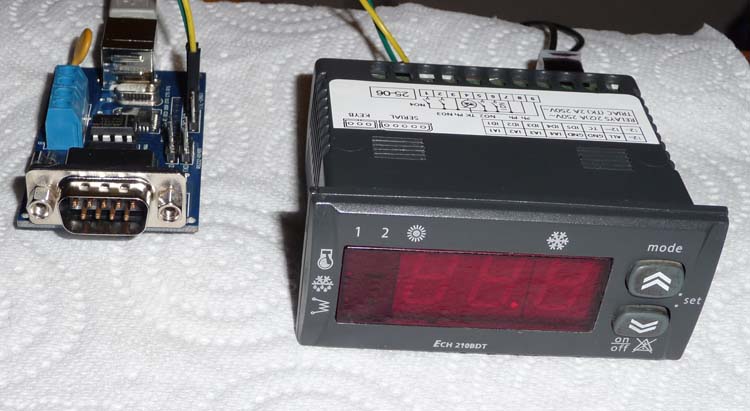

fred28
- Messages : 159
je suis toujours dans l'attente de mon interface..... c'est tres long !!!
sur ebay j'ai vu ceci
http://cgi.ebay.fr/Serial-Port-7Pin-to- ... 33704dfbc5
qu'en pensez vous ?
est il possible un dial via le reseau ?
merci d'avance de vos réponses
qu'en pensez vous ?

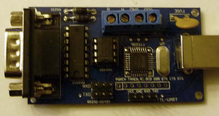

bubus
- Messages : 840
- Localisation : paca
1) pour com, j'ai mis H26=1(modbus) et jamais essayé H26=0(eliwell)
ce sont 2 protocoles de com différent
peut-être que ça marche avec H26=0 mais pas logique
2) j'ai utilisé exactement le même adaptateur mais avec les 2 cavaliers RS232,RS485 enlevés et ça a été confirmé
ne pas utiliser 12VAC mais seulement +5VDC de l'adap
si ECH connecté à PAC , ne pas utiliser +5VDC de l'adap
4) relier Tx adapt <--> Rx Ech
relier Rx adapt <--> Tx Ech
tout ça est déjà écrit dans dossier Modbus en post-it
aucune raison maintenant que ça ne marche pas

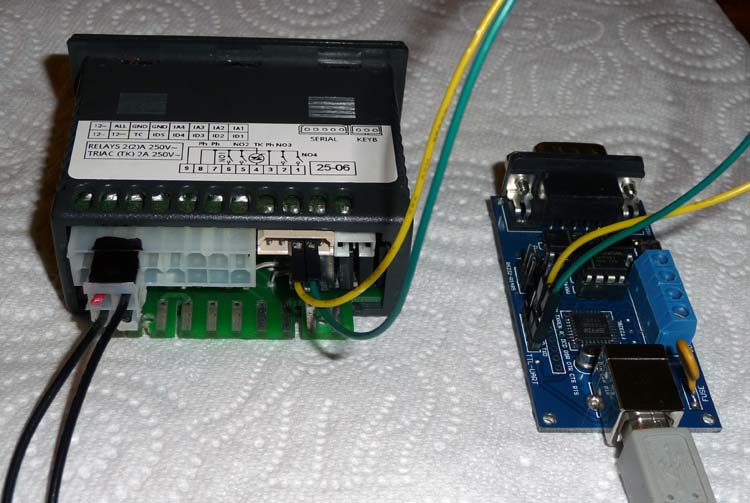

bubus
- Messages : 840
je n'aurais jamais utilisé le 12VDC que tu montres sur la photo;c'est une sortie de l'ech
si tu n'utilises pas le +5VDC fournit par l'adaptateur (donc aucun fils qui arrive sur pin VCC ech) , tu dois mesurer 5VDC entre gnd et VCC de l'ech, sinon pb avec ton choix (bizarre) d'alimentation
les pins du port com répérées sur la photo sont correctes
comme tu est familier avec les photos ,montre nous comment est câblé ton montage
pour la com,je n'avais pas mis en marche l'ech et n'avais donc que le pt d'allumé
YAN32
- Messages : 90
fred28
- Messages : 159
Merci Yan32
en fait j'avais oublié de mettre la GND !!!!
quel Âne je suis ....
j'ai apparemment un dial !!!
merci encore...
merci encore...
