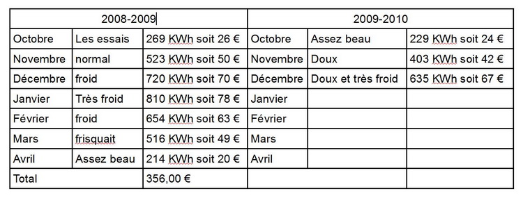

Bonjour à tous
Voilà mes consos pour le mois de novembre avec 1/3 en heures creuses ( c'est pas mal )
[img][img]http://www.chaleurterre.com/forum/image ... 09_119.jpg[/img]

Beau résultat sur ta conso.atsinfo a écrit :Bonjour à tous
Mais la maison n'est pas très bien isolée surtout à l'étage.
J'ai posé 3 THermomètres hier dans 3 chambres.
Notre chambre ce matin 19.4°
2 ème chambre 19.8°
3ème chambre 16.8° même radiateur et environ la même surface.!!!!!! presque 3° de différence
La salle ce matin 20° dans la journée environ 21/21.5
Nous avons pour chauffer 15 radiateurs en tôle pas très performant . pour chauffer 163m°
Nous demandons une température intérieure de 21° car souvent on a une personne âgée de plus de 80 ans.
Mais je suis satisfait du résultat.
690€ Pac + ECS et un peut de fioul.
On aurai consommé au fioul environ 2200l soit 1650€.
Ca me fait 58% de moins.
Je vois que les personnes qui ont un plancher chauffant ont de meilleur résultat.
Il faudra que je voie pour changer mes radiateurs pour des plus performants.
Déperditions 11.41KW
http://itow.fr/site/

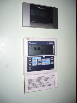

Pour ceux que ça intéresse et pour faire des éconnomies, j'ai démonté le PC du Module Intérieur et je l'ai installé dans l'appartement, c'est assez simple puisqu'il suffit de prolonger les deux fils de connexion du PC.
De la sorte, il est beaucoup plus facile de contrôler le fonctionnement de la PAC et de faire les réglages fins.
