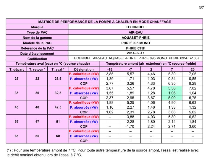

Les premières "Certifs" à 25/22°C avec la RT 2012
Depuis le 17 Février 2014: et en plus c'est "presque" ta PAC
( UniversalPAC c'est d'origine Technibel si je ne me trompe pas
6.35 à +7°C avec une T°C moyenne de 23.5°C.

Pour comparer, encore faut il que tu rentres le COP (à défaut d'être certifié) constructeur (souvent optimiste) à +7°C et faire un balayage de toutes tes données depuis le débutRC60 a écrit :
Bientôt toute la lumière sera faite, et la vérité jaillira'
Donc prendre le COP d'une Technibel similaire.
A défaut d'une comparaison fiable, tu pourras aussi faire le chemin inverse : rentrer le COP trouvé (avec de tes mesures) à +7°C dans Itow et.............constater "les dégâts"

COP constructeur.
Es tu sur de ton COP constructeur (les PAC universal n'ont jamais été certifiées NF)RC60 a écrit :
Mon COP constructeur est de 4,9 ( pas certifié ) Je vais en informer itow![]()
J'ai également du grain à moudre avec tous les relevés que j'ai réalisé depuis la mise en service.
4.9 en 2006 à 7/35 cela parait très peu probable.
Les meilleures Technibel arrivaient péniblement à 4-4.3.

Les pac UniversalPac n'ont effectivement jamais été certifiées . Dommage, une certification aurait certainemant mis en évidence le problème de l'évaporateur !alain30 a écrit :
Es tu sur de ton COP constructeur (les PAC universal n'ont jamais été certifiées NF)![]()
4.9 en 2006 à 7/35 cela parait très peu probable.![]()
Le COP pour mon modèle est effectivement élevé ! Dans la gamme aéro thermie cette pac était plus performante qu'une géothermie à puissance égale.
A noter également que les pac aéro thermie de puissance inférieure affichaient des COP comparables aux modèles Technibel
