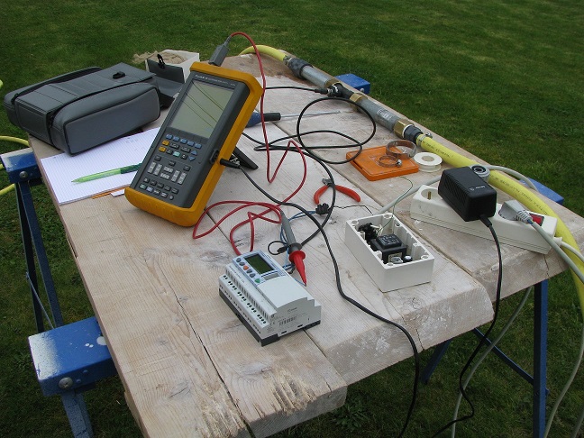

J'ai pu vérifier la chaine de mesure , débimètre avec le Millénium sur un montage extérieur à la pac .
C'est bon, les impulsions sont régulières et la fréquence beaucoup plus stable.
Je mets donc en cause le montage du débimètre sur la tuyauterie de la pac.

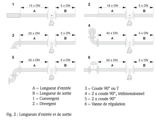

Cela peut peut être t'aider.RC60 a écrit : Le coude génère très certainement des tourbillons à l'entrée du débimètre incompatibles avec le principe de mesure du débimètre ( mesure par effet Vortex )
Distances à respecter si possible.
Si possible choisir un flux montant sur une conduite verticale : configuration A:

Ici ce sont les essais du débitmètre en laboratoire salle climatisée
j'ai dû me mettre près de mon arrivée compteur d'eau pour avoir un débit suffisant.
Mais malgré tout je ne suis pas arrivé à faire débiter du 2,5 m3 /h.
C'est avec ce montage que j'ai pu observer des impulsions régulières du débitmètre.

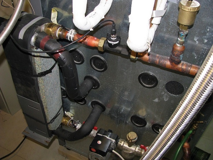

Sur ces photos ci_dessous on peut voir l'emplacement du débitmètre sur le circuit de la pac.
Le sens de circulation de l'eau est de droite vers la gauche ( entrée condenseur )

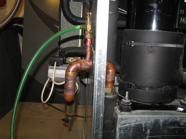

Le purgeur d'air doit certainement provoquer des perturbations , et en plus, juste avant il y a aussi deux coudes .
sur cette photo, un purgeur d'air que j'ai installé à cause du point haut formé par la tuyauterie ( je ne peux pas faire autrement )
Je pensais que la mesure de débit pouvait être perturbée par une bulle d'air prisonnière à cet endroit . Ben non j'ai modifié pour rien.
Je vais devoir modifier le circuit pour avoir au moins une longueur de 15 x DN , avant le débitmètre , et modifier aussi le rayon des coudes avant le purgeur ( que vous ne voyez pas sur la photo ).
Problème: la tuyauterie va dépasser la largeur de la pac. pas très esthétique

Pas possible de mettre le débimètre dans la configuration la plus favorable:
c'est à dire extérieur à la PAC sur une longueur droite verticale suffisante en configuration A
Si deux coudes avant c'est plutôt A= 40 X DN et B= 5 X DN
Combien t'a couté le labo climatisé salle blanche

Effectivement il faudrait prendre 40 x DN , mais cela ferait une verrue sur le coté de la pac qui dépasserait de trop par rapport à l’encombrement du bâti de la pac.
Je peux mettre le débitmètre à l'intérieur de la pac sur une partie verticale, mais il faut que je raccorde sur du tube galva de 1 "
Il faut que je fasse attention aux réductions de section si je ne veux pas me créer un autre problème . ( le débimètre est en DN 20 )
