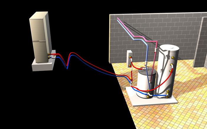

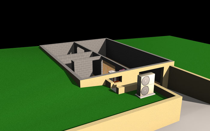

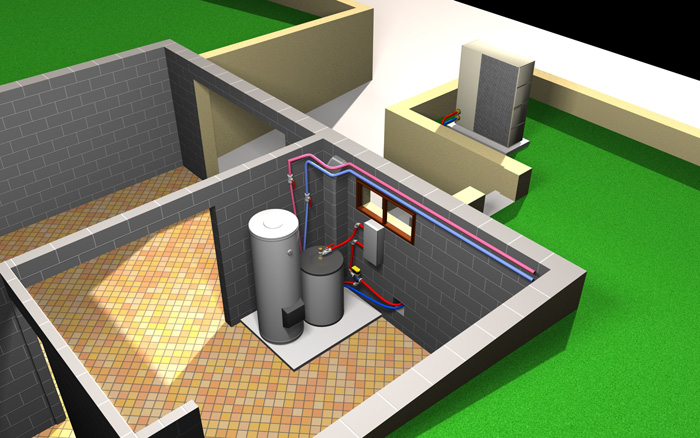

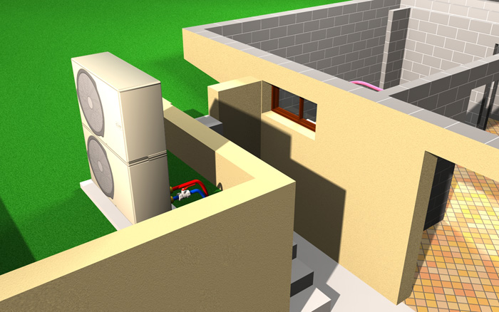

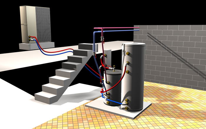

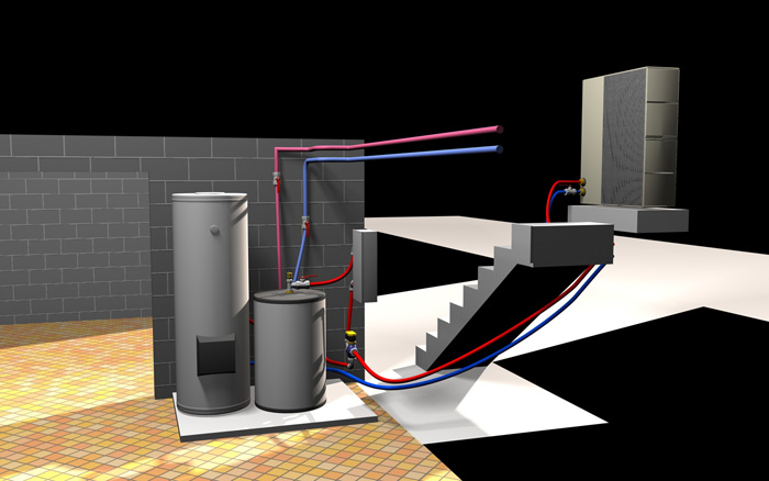

Bon puisque certains attendent des nouvelles de mes affaires, voici où nous en sommes :
- Ciat ne veut toujours pas admettre "officiellement" l'erreur de sa STAC lors de la mise en service. Officieusement (par téléphone) un tech Ciat m'a quand même laissé comprendre qu'ils avaient mise en garde la STAC en question !
- Côté avancement vers une solution, le même technicien m'a demandé de lui faire un rapport précis sur mon réseau hydraulique pour calculer exactement mes pertes de charge. But de la manœuvre, voir si une modification du presostat ne serait pas envisageable.
Selon lui, la consigne de mettre du PE de 50 est juste une "assurance" passe-partout et le réglage d'usine du presostat et très "sécuritaire" mais peut être un peu relevé sans danger.
Dommage que le forum n'accepte pas les QuickTime VR sinon je vous aurais posté celui que j'ai envoyé à Ciat pour décrire mon installation, en plus des métrage de PE et du nombres de coudes et autres raccords, et qui leur permet de "tourner autours" de mon installation.
À défaut, voici quelques images 3D qui reflète exactement l'installation de la PAC dans mon sous-sol. Vous pourrez ainsi tous admirer le travail très soigné de mon installateur :twisted:
PS : Ces schémas ne concerne que le réseau de la PAC et non celui de l'habitation. Ne vous inquiétez donc pas de ne pas y voir de circulateur, réseau ECS, vase d'expansion ou le groupe de sécu. :wink:
Re PS : Je sais que ces illustrations font toujours parler alors avant qu'on me le demande encore une fois, ces images sont faites avec CINEMA 4D qui est un logiciel de 3D professionnel.

Salut Vincent,
Encore un poseur de PAC qui n'a jamais vu un tube de cuivre ton installateur !
Si tu veux, je peux te stocker ton quicktime sur chaleurterre, je te donnerais le liens ensuite.
Stéphane

stephk a écrit :Encore un poseur de PAC qui n'a jamais vu un tube de cuivre ton installateur !
Si c'était son seul défaut… !!!
Je fini par croire qu'il n'avait même jamais vu de PAC :lol:
stephk a écrit :Si tu veux, je peux te stocker ton quicktime sur chaleurterre, je te donnerais le liens ensuite.
Yes :D Comment fait-on ? je te l'envois par mail (7Mo) ???
