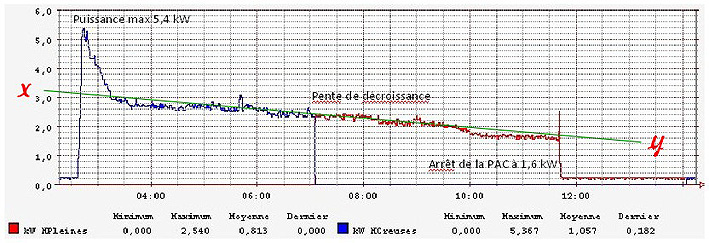

Voila un autre graphe de ma PAC en régulation continue sur plus de 9 h sans arrêt autres que les dégivrages ou oil recovery. La régulation de la PAC réagit en fonction de la recharge thermique du PC avec une variation de 0,5°C de la température intérieure.
La fonction Inverter est exploitée au maximum de ses possibilités.
Notre collègue hd31 a bien raison de penser qu'une PAC inverter peut très bien fonctionner en TOR plutôt que sur de mauvais cycles inverter, ce que l'on constate assez souvent par un fonctionnement en oscillation permanente.

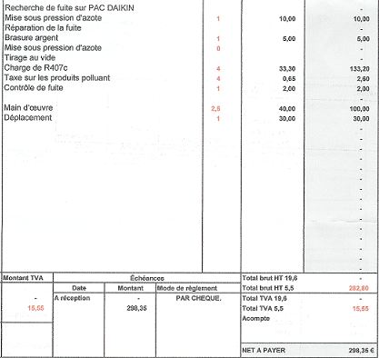

Pour info la facture de la réparation (déplacement 60kms A/R), travail réalisé par un artisan frigoriste au top.
La PAC à 8500€ initialement amortie en 4.5 ans, avec cette réparation en 5.5 ans, va bientôt fêter ses 8 ans et elle fonctionne... en Inverter avec priorité heures creuses après modif bien sûr. Voir les graphiques du 15 décembre

elf a écrit :Pour info la facture de la réparation (déplacement 60kms A/R), travail réalisé par un artisan frigoriste au top.
Salut ELF
Tu t'en sors à bon compte sur cet problème, moins de 300 € TTC, c'est assez peu courant, t'as intérêt à le chouchouter cet artiste du chalumeau. Bonne fin d'année dans la joie et l'allégresse bien au chaud, en ce moment sur la Bretagne, fait pas un temps a mettre un individu normal au dehors.

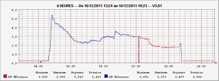

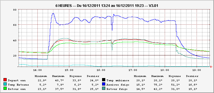

Par grand vent, et grêle à volonté, voila comment fonctionne ma PAC inverter sans thermostat ni loi d'eau d'aucune sorte :
On constate que la fonction Inverter est bien présente, la régulation fait bien son travail et la température intérieure constante, c'est vrai qu'avec le mauvais temps, on ouvre pas souvent la porte d'entrée, la température de l'eau circulante se situe entre 35 et 40°C, donc dans les clous de cette PAC BT, 3 kW absorbée par une température extérieure de +5,5°C et pas une seule trace de givre sur l'évaporateur.
La technique DAIKIN est au point, dommage que la mécanique ne soit pas mieux réalisée.

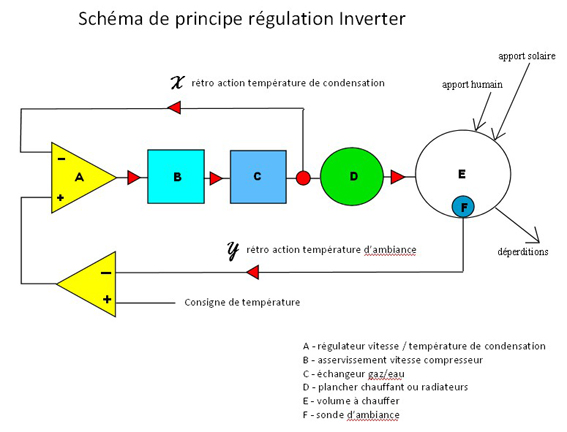

ummolae a écrit :Par grand vent, et grêle à volonté, voila comment fonctionne ma PAC inverter sans thermostat ni loi d'eau d'aucune sorte :
:?: c'est quoi alors, qui régule la puissance de la PAC si "niet" loi d'eau, "niet" thermostat "niet" sonde :?:
No comprendo.
PS
sonde d'ambiance :idea:..............bien sur :!:

En effet, chez toi, cela fonctionne bien, j'en conviens. Il serait intéressant de voir l'évolution de la température d'eau sur plusieurs jours, avec des températures extérieures ayant de fortes amplitudes. La modulation inverter peut fonctionner, certains le confirment ici. Mais cela dépend des machines et des installations. Que donnerait ta machine avec des températures de fonctionnement plus basses par exemple.
Dans notre cas (LG en ToR), la température de l'eau est actuellement autour de 28°C.
Et quand cela ne marche pas, on n'a pas forcément beaucoup d'alternatives.
L'idéal serait donc que ça module, sans savoir cependant si cela change quelque chose au bout de l'année en terme financier ou de fiabilité. Mais quand ça ne fonctionne pas correctement, il y a des solutions pour réguler correctement une inverter. Une LG qui régule mal peut se révéler ainsi, par ailleurs, une excellente machine. A confirmer dans la durée bien sûr, mais cela s'engage bien.
Et le but est que cela fonctionne bien, peu importe finalement la façon : inverter ou ToR (ou inverter commandée en ToR), loi d'eau ou ambiance.

Je n'ai pas dit "niet sonde", j'ai bien une sonde de mesure de température d'ambiance (CTN) qui est connectée à la régulation interne DAIKIN, je te remet le schéma de principe de cette régulation :

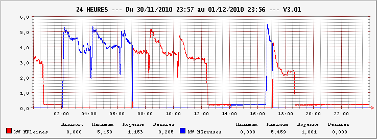

Voila ce que j'ai trouvé de plus froid sur notre région, quelques heures vers -3,7°C, il est très rare d'avoir moins.
Sur la partie la plus froide de nuit à -3,7°C, ma PAC absorbe une moyenne de 4 kW tout en maintenant une température d'ambiance assez constante, je devrais être au taquet vers -8°C , jamais vu dans la bande côtière bretonne.
Tu remarqueras que les températures d'eau varient peu, elles restent comprises entre 35/40°C comme d'habitude ( régulation sur la condensation ), la seule variation remarquable vient de la puissance électrique absorbée qui augmente en fonction des déperditions.
Pour Alain 30, lors de dégivrage, l'abaissement de la température retour d'eau est d'environ 5°C
