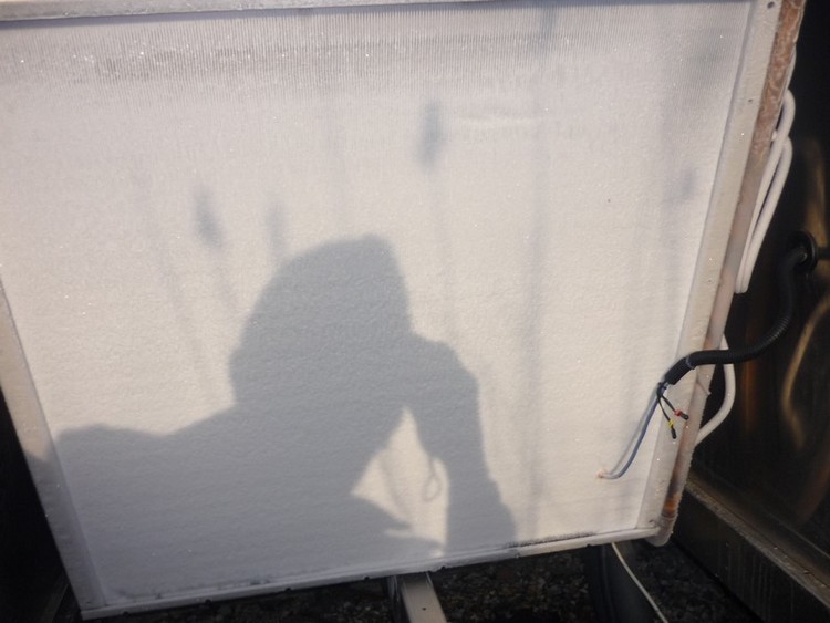

Mon patron a été sympa et j'ai pu prendre l'apres midi pour jouer au dépanneur!!je vais d'ailleurs commander la panoplie au noel prochain.
J'ai déglacé à l'eau chaude pendant 2h!!!...il y avait un max de glace, de quoi fournir en apéro tout le port de Marseille..
j'ai testé la S3 et la Vohm etait correcte d'apres la doc amzair, cette sonde avait déjà été changée en janvier 2011. Prise entre mes doigts elle affiche des valeurs logiques. Maintenant si par intermitence elle caprice je vais commander!!
Sa position se situe à mi hauteur de l'évaporateur, alors que sur la photo de ASF67 elle est en bas. Sa position est elle importante (en haut de l'évapo,?en bas? au bord? au fond?).
J'ai lu dans un post sur ce forum l’intérêt d'ajuster les paramètre de dégivrage D03=1 D08=0 D09=20 etc.etc...Y a t-il un risque réel de casse ou simplement de fonctionnement, voir de consommation électrique supplémentaire?

Je positionne la sonde où le givre apparait en premier, sur la mienne, c'est la partie basse de l'échangeur coté Cp.
Sinon, je rejoins ce qui a été dit, changez la sonde si vous avez un doute, si c'est pas ça, vous en aurez une en stock et vous aurez éliminé une possibilité.
