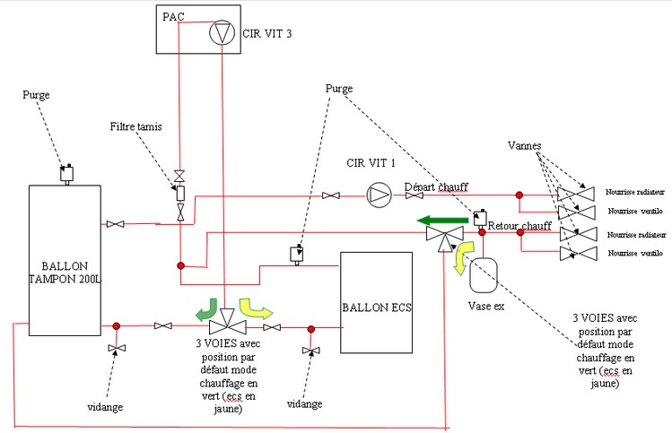

voila l'idee avec le schéma dimplex quand penses tu ?
a+
seb

une autre question me turlupine :
Si je met en oeuvre ce schéma mes deux circulateurs se retrouvent en série : doivent ils tourner à la meme vitesse ?

SEB32 a écrit :une autre question me turlupine :

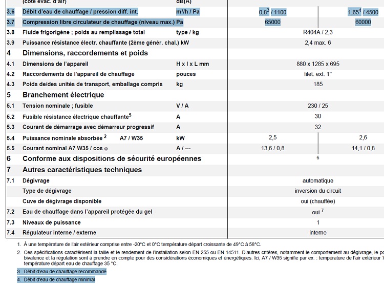

Effectivement, c'est l'aspect technique de fonctionnement qui a été évoqué plusieurs fois.
Sur le schéma Dimplex de référence que tu as posté, on voit que le circulateur M13 (module pac) est en série avec M14 (1 er CC) (et éventuellement M15 du 2 ème CC).
Ce qui tend à montrer que Dimplex a prévu ce montage:
il faudrait voir dans la notice d'étude, les règles à respecter (c'est un peu dans cette démarche, qu'il faut avoir les caractéristiques des circulateurs M13-Dimplex et M14-seb32 dans un premier temps, et ensuite pour conforter dans le choix, avoir une idée des pertes de charge.
En effet, sujet maintes fois évoqué, et résolu.
L’étude graphique permet de bien comprendre, avec en abscisses le débit, en ordonnée, la perte de charge
Pour deux circulateurs en série, il faut additionner, pour un même débit, les pertes de charge (ordonnées) des deux circulateur pour obtenir la courbe caractéristique du circulateur virtuel équivalant aux deux circulateurs
Pour deux circulateurs en parallelle, il faut additionner, pour une même perte de charge, les débits (abscisses) pour obtenir la courbe caractéristique.
Des phénomènes de cavitation peuvent apparaitre si le débit devient trop grand par rapport aux caractéristiques du circulateur, certains graphiques montrent les zones limites de fonctionnement correcte du circulateur en question.
Cela dit, l'idéal, si c'est possible, c'est de n'avoir qu'un circulateur, dans ton cas, il faut déterminer quel circulateur permet d'assurer le débit suffisant pour la PAC quand elle est en mode chauffage, les pertes de charge étant plus faibles quand elle bascule sur ECS.
C'est plus économique à l'achat, au fonctionnement, et un moteur de moins, c'est un gain de fiabilité.
