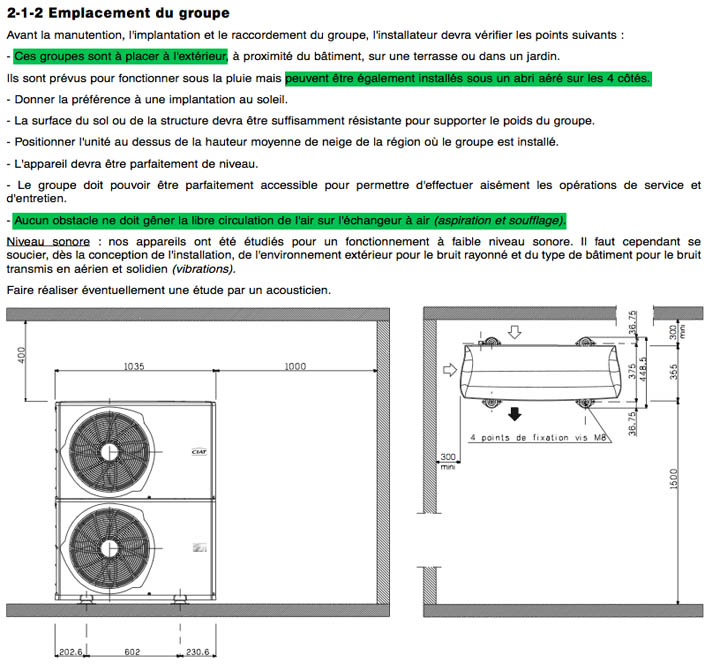

Sinon, sur le message qu'il m'a laissé ce matin, il m'a dit que la machine aurait du être posés sur des plots ou réhaussé par rapport à la dalle en béton et que pour le reste, il m'a plus ou moins dit que ça avait l'air de lui sembler conforme mais il n'était pas clair et ce n'était pas d'un air affirmé qu'il me disait cela, on verra demain quand je l'appelerai.
Sinon, j'ai remonté le p07, on va voir ce que ça donne.
Si je bouge le rhésotat, il faut que je coupe le jus ou le disjoncteur de la pac sur le tableau ?
Est ce que tu penses rêver encore de ma Pac cette nuit ?
Moi je rêve d'un autre mode de chauffe ... d'ailleurs, ça se revend une pac comme ça lol ?
Messages : 3923
Message par VincentN »
Bizarre, moi il me semble voir les plots sous ta PAC.
Certes, ils ont l'air bien tassés (car certainement trop serrés) mais cela ressemble bien aux plots anti-vibratoire fournis par Ciat.
Un gros plan nous aiderait à mieux voir :wink:
Par contre, concernant la position de la PAC, si il ne trouve rien à redire alors là je suis sur le c*l… :shock:
Qui est ce gars ??? Un stagiaire qui n'aurait pas pris le temps de lire la paprasse Cait ? :
De toute manière, un petit test démontrera bien le problème :
Pendant un cycle de la PAC (quand elle re-fonctionnera) suivre l'évolution du P48 (T° extérieur relevée par la sonde de la PAC).
Si celle-ci chute à fur et à mesure que la PAC fonctionne, cela sera le signe que la PAC boucle sur son air et refroidit son environnement.
Sinon, depuis que tu as remonté le P7, les appoints se sont-ils déclenchés ?
(vérifiable au compteur et par touché des tuyaux entrants/sortant du baker).

en fait on voulait faire 2 ouvertures sur le mur de ma terrasse pour laisser plus d'air entrée par derrière et mettre à l'avant de la pompe une construction bois avec porte pour que l'air sorte uniquement par l'ouverture et pour ne pas qu'elle soit réasspiré par la pompe. Qu'en penses tu ? Vois tu ce que je veux dire ?
Pour les appoints, pas encore vérifier pour l'instant car mon poêle à bois tourne au tacket mais on verra demain matin.
J'ai pas regardé le compteur, je commence à en avoir la fobie lol...
Messages : 3923
Re,
tommy74 a écrit :en fait on voulait faire 2 ouvertures sur le mur de ma terrasse pour laisser plus d'air entrée par derrière et mettre à l'avant de la pompe une construction bois avec porte pour que l'air sorte uniquement par l'ouverture et pour ne pas qu'elle soit réasspiré par la pompe. Qu'en penses tu ? Vois tu ce que je veux dire ?
Non, pas vraiment.
Un petit dessin ?

Voici la réponse de ciat :
Merci pour le numéro de série. Ce qui m’a permis de voir le passif de cette pompe à chaleur, notamment qu’une carte de démarrage Carlo Gavazzi a été mise en place. A partir de là, si vous avez des défaut d1.4, c’est la tension réseau qui est en cause. Au démarrage du compresseur, la tension chute en dessous de 190v ce qui n’est pas conforme.
La pompe à chaleur n’est pas en cause, vous devez voir avec votre fournisseur d’électricité.
En espérant avoir apporté un début de solution
Sincères salutations
CIAT Service Habitat
qu'en pensez vous ?

Sinon, j'ai reçu la copie par ciat, de la mise en service qui a été faite le 18 décembre 2008 et le technicien de Ciat m'a dit que mon installation n'était pas du tout conforme car la pac mal positionné mais ce qui n'a pas empêché la mise en route.
Pour rappel, la pac au départ n'était même pas orienté vers la sortie mais direction cave avec l'air qui revenait.
Celle ci a été bougé avec le rejet d'air vers l'extérieur par la suite par l'installateur mais sans que Ciat ne soit revenu. (il me semble).
On verra demain
