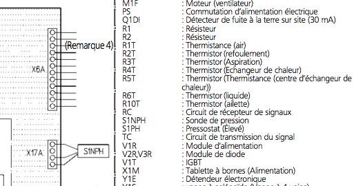

A dadoo
As tu verifié que la sonde de condensation ( suction air thermistor ) est bien à son emplacement et as tu testé les valeurs de la resistance avec un amperemetre ??
pages 255-256 pour les valeurs en fonction de la temperature
pages 80-81 pour les emplacements des connecteurs sur la carte PCB
Pages 88-89 pour le details des sondes et leurs fonctionss
J' ai le même problème que toi et j' ai trouvé une dérive de 3° , est ce suffisant pour expliquer cette mise en securité ?? je vais la changer pour voir . Pense bien a arrêter ta PAC voire a sortir la sonde de sa logette . La comparaison avec les autres sondes du m^me type sur la carte est bien pratique pour se faire un idée ;attention la R3T n' a pas les mêmes valeurs ( colonne B)

[i]As tu verifié que la sonde de condensation ( suction air thermistor ) est bien à son emplacement et as tu testé les valeurs de la resistance avec un amperemetre ??
Pages 88-89 pour le details des sondes et leurs fonctions[/i]

Les sondes R1T , R2T et R4T ont les mêmes valeurs de résistance et c' est facile de les comparer à la même température ( pense a arrêter la PAC 1h avant si tu ne veux pas les sortir de leur logette )
