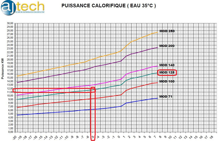

Avec une telle isolation (il faudrait calculer de façon plus précise avec des données plus complètes) tu dois avoir un G nettement < à 1 plutôt autour de 0.8.
Ce qui donne pour une T°C intérieure de 20°C des déperditions de l'ordre de 9.9-10Kw
La PAC donne autour de 11.6 kW à -5°C régime 30/35°C+ 6 Kw de résistance. (quand on aime on ne compte pas :oui: )
Tu es dimensionné à 115% environ donc très loin des 250% :?:
Il est préconisé un dimensionnement entre 80 % et jusqu'à 120% avec les appoints.
Montpellier n'étant pas le pôle Nord :lol: donc très peu de journées en dessous la T°C de base, un dimensionnent à 80-90% + éventuellement une résistance d'appoint de 3 Kw était largement suffisant.
Tu es surdimensionné, mais pas de façon catastrophique.

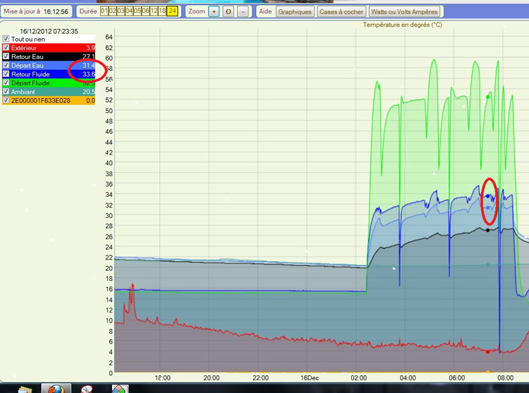

jpb34 a écrit : OK pour votre discussion sur le pincement. Juste une question : j'ai des vannes qui isolent le PC de l'échangeur et d'autres qui peuvent me permettre de faire circuler de l'eau sur les plaques : est-ce utile de faire un "rinçage" à l'eau ou faut-il un produit ad-hoc ?

jpb34 a écrit :je suis immédiatement (à 17h30) allé améliorer la position de mon capteur. Je l'avais simplement glissé sous l'isolant sur environ 20cm depuis une vanne situé à 1m20 du module intérieur. Maintenant il est sur le raccord en bronze juste en sortie de l'échangeur en haut du module intérieur : difficile de faire mieux. J'y ai enroulé environ 3 à 4 cm d'épaisseur de mousse néoprène et enrubanné le tout pour éviter tout courant d'air.
Du coup j'ai gagné un chouilla sur l'écart sortie eau / sortie fluide. Mais bon, comme le capteur sortie fluide n'est pas forcément mieux positionné / fixé / isolé, il se peut que l'écart réel soit effectivement de plusieurs degrés (l'erreur est d'autant plus grande qu'on s'éloigne de la température ambiante - ici environ 14°C dans le sous sol )-.
Je comptais ramener du pro du clinquant cuivre en rouleau adhésif, j'ai oublié. Les positionnements définitifs des sondes ne seront pas pour ce weekend, ni sans doute d'ici l'an prochain ! J'ai fait vite dans la semaine, je voulais à tout prix voir les premiers instant de vie de ma machine ressuscitée …
Quand tu positionneras de façon définitive tes sondes, il faudrait si possible que départ eau et retour fluide soient fixées juste à la sortie du condenseur (sur une partie cuivre si possible) , mais cela n'a pas l'air mal du tout avec un pincement autour de 2°C. :lol:

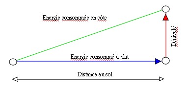

alain30 a écrit : Avec une Daikin (à essence :lol:...........c'est nouveau)
10 Km à faire à Palavas (dénivelé = 0)
10 Km à faire en Cévennes (dénivelé = beaucoup plus)
Même consommation de carburant dans les deux cas pour faire les deux parcours donc une énergie consommée identique , mais certainement pas la même puissance nécessaire
Je pense que même avec une Daikin à essence, il n'y aura pas de miracle, faire 10 km à plat ou en montagne, ne consommera pas la même quantité de carburant.
J'en ai fait l'expérience récemment, faire une ballade à pieds sur le plat, ne m'a jamais autant fatigué qu'une ballade en montagne avec des dénivelés important :? :?
Par contre, il faudra une puissance assez grande pour monter la côte, sinon on y arrivera pas, c'est exactement la même chose avec les PAC, la puissance il en faut pour étaler les journées froides, si la puissance de la PAC est un peu courte, il faudra pousser pour monter la côte.:cry: :cry:

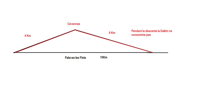

Un petit croq valant mieux qu'un long discours :
La résolution du problème est une simple application du théorème de Pythagore.

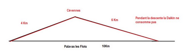

Es tu sur :?:
Dans les Cévennes:
Pendant la montée il faut plus de puissance à super Daikin (avec un moteur à rendement 100% ..........évidemment :lol: ) et une conso importante , mais pendant la descente super Daikin consomme 0
A Palavas les flots:
Il faut une puissance moindre, mais la durée sera plus grande avec une conso plus faible, mais étalée sur un temps plus grand et donc au final quif quif :lol:
Alain30
Modifié en dernier par alain30 le lun. déc. 17, 2012 3:55 pm, modifié 2 fois.

alain30 a écrit :
Es tu sur :?:
Oui, je suis sur, quand je vois ton schéma, je pense qu'il va falloir réviser quelques notions lointaines :? :?
ummolae a écrit : Définition : le Pincement c'est l'écart minimum entre le fluide chaud et le fluide froid
Oui mais toutefois incomplète et je dirais plutôt:
Le pincement dans un échangeur c'est l'écart minimal de température observée entre les deux fluides en quelque endroit que ce soit.
L'écart minimum est bien: Température retour Fluide - Température départ Eau
Et non Température retour fluide - Température retour eau
Si tu regardes le graphe aujourd'hui de jpb34 au point le plus haut Départ eau PAC à 4 H16
T retour fluide = 34.1°C et T départ eau = 32°C
Pincement = 2.1°C.
Alors que :
T retour fluide = 34.1°C et T retour eau = 27.1°C qui donnerait un pincement de 7°C et donc pas un écart minimal.

alain30 a écrit :Image
Je veux bien, mais explique car sinon je resterai dans l'erreur
Bon, puisque c'est de l'humour et pour l'éducation d'un Padawan, allons y, les math eux n'en font pas :
exposé: si les Cévennes sont à 1500 mètres d'altitude avec un parcours de 4 km en montée et 6 km en descente, la distance au niveau 0 ne peux pas être de 10 km, mais de :
(4² - 1,5²) + (6² - 1,5²) = Racine de 47,50 = 6,892 km, comme dirait notre Jedï CT, les lois mathématiques sont incontournables.

Re,
A bon c’était ça la révision des notions lointaines .Bof bof je m’attendais à plus scientifique.
Ptain………..1.5km sur 4 km Plus de 37% de dénivelé ………on va faire passer le TOUR……….et ils vont en Chi…. Les coureurs.
1 Bon j’ai fait en 3 seconde ½ ce bout de schéma simplement pour "essayer " d’ expliquer mais évidemment pas à l’échelle.
2 Je t’invite à visiter les Cévennes et des pentes à 37%. :evil: ....................Peut être dans l’Himalaya ?
3 Même si le schéma n’est pas à l’échelle, tu aurais pu au moins remarquer qu’au niveau 0 (Palavas les Flots) la ligne noire des 10 Km était un peu plus longue que l’arrivée de la descente en rouge, et si tu développes les 4+ 6 on ne doit pas être loin de la même longueur, même dessiné au pif.
4 Pythagore pour ce coup-là …………c’est loupé.
Et si Jedi lit le post il va se taper un bonne rigolade sur autant de futilité.
On ne va peut être pas passer 3 plombes non plus pour expliquer la confusion entre puissance et énergie.
