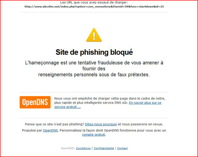

BETconseil81 a écrit :http://www.abcclim.net/index.php?option ... down&id=15
Je vous laisse le lien de cette feuille de calcul sous excel pour comprendre les différents type de régulation.
:evil: :evil: ton lien ne marche pas :lol:
Moi ça marche! :P
dbercy a écrit :
Moi ça marche! :P
Ben mince alors, moi j'ai ça:Image
:stop: :stop:
pourtant mon antivirus (à jour) ne dit rien!! curieux! attendons de voir si d'autres ont le même soucis!
