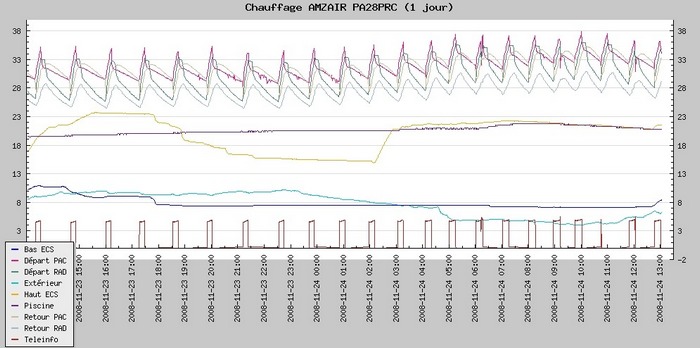

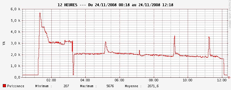

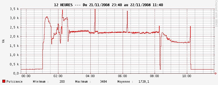

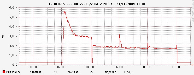

A la demande de notre ami REIGUA et des 3 forumeurs ci-dessus mentionnés, j'ai enfin fait l'expérience de faire fonctionner ma PAC Inverter avec regulation uniquement avec sonde d'ambiance SANS la fumeuse carte de limitation qui a fait l'objet de maintes discussions, la température intérieure est comprise entre 20 à 21°C (21°C due au fonctionnement en HC de nuit)
Je livre a votre expertise les graphiques de fonctionnement suivants :
1 - 12 h de fonctionnement AVEC carte de limitation
2 - 12 h de fonctionnement SANS carte de limitation
On constate effectivement qu'il n'y a plus de limitation, la PAC monte en puissance maximale.
J'espère que cet essai va permettre de mettre (le l'espère) tout le monde d'accord sur la possibilité de faire fonctionner une PAC inverter en mode AMBIANCE sans loi d'eau ni carte en tenant lieu.
Je dis seulement que ce fonctionnement n'est possible sous 3 conditions indispensables :
1 - une consigne FIXE,
2 - une mesure STABLE
3 - une circulation de l'eau REGULIERE et PERMANENTE afin d'éviter les variations de charges trop rapides
Merci à notre confrère ELF qui m'a permis de réaliser ces graphiques sans Excel

Voila plusieurs jours que la PAC fonctionne dans de très bonnes conditions, la température ambiante est parfaitement stable, quand à la température de l'eau, je n'ai pas besoin de la mesurer pour savoir qu'elle est stable également, la puissance absorbée de la PAC me renseigne suffisamment, la PAC fonctionne durant plusieures heures en compensation thermique, ce qui n'est certainement pas la cas des machines qui fonctionnent de façon "épileptiques" avec plus de 40 redémarrages par jour.

Voila également un extrait du démarrage de ma PAC avec un plancher chauffant alimenté en continu afin d'assurer un couplage thermique le plus serré possible entre le PC et la PAC (2 conditions --> circulation continu, débit important)
Le redémarrage de la PAC s'effectue au moment de la commuation de HC, la mesure se trouvant décalée de 1°C, la PAC démarre au maximum, on constate que la récupération du décalage du PC s'effectue en 35', ensuite la PAC conserve une allure de compensation des pertes thermiques, ce graphique confirme ce qu'ELF et moi même pensions de la nécessité de laisser la circulation d'eau en continu des planchers chauffants.
