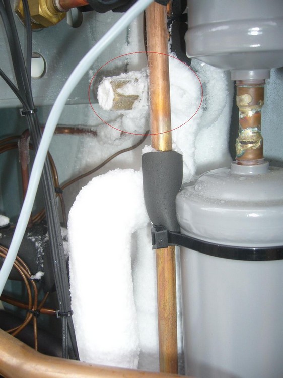

En effet c'est bizarre tout ce givre... Jamais vu ça dans la mienne !raven1704 a écrit :Bonjour
alors voila un frigoriste est passer ce matin et selon lui l'elecro vanne ainsi que la V4V sont OK .... le problème viendrait selon lui de cette pièce car elle ne laisserait plus passer en phase de dégivrage ....
Vous en pensez quoi ?

Non car pris dans la glace et vraiment un temps de chien hier... mais le dégivrage fonctionne très bien jusqu'à la et après plus rien ..... donc il en conclu que c'est lui qui ne fonctionne plus mais bon il va se renseigner encore un peu car pour lui il n'est pas normal que dans ces conditions elle ne tombe pas en défaut ou essaye de dégivrer plus souvent qu'elle ne le fait maintenant

La zone givrée est-elle aussi importante sur les tuyaux autour de la vanne 4voies d'inversion de cycle ?
Le tuyaux de retour des gaz vers le compresseur est-il lui aussi givré?
Avez-vous changé la carte de régulation dans le MC10 ? C'est elle qui commande les résistances d'appoint.
Si la carte est changée quelle est la valeur de p22 , les résistances sont-elles alimentées?
Sans appoint l'ensemble des T° des gaz baisse , la phase de dégivrage devient imcomplète et en conséquence le retour en mode chauffage se fait prématurément , l'évaporateur étant mal dégivré la puissance de la PAC chute , la température générale de l'eau aussi : la PAC trouve de moins en moins les calories nécessaire pour le dégivrage.
Une autre possibilité c'est cette pièce sur la photo qui est déficiente (c'est le DETENDEUR) mais avant d'envisager son changement (ouverture du circuit gaz!!!) il faut être sûr que votre PB antérieur est réglé!

comme dis plus haut la PaC fonctionnait très bien même avec le problème de réchauffeur donc je ne penses pas que ce sois ca... pour ce qui est du dégivrage il fonctionne très bien jusqu'au détendeur eu après plus rien du tout !!! après plusieurs teste tout semble ok a part bien sur la carte du réchauffer et le détendeur

Je ne sais pas quelle température il faisait lorsque la photo a été prise, mais à première vue, il y a bien un défaut sur le détendeur. Lorsque l'on observe un phénomène de la sorte, c'est en général que le détendeur n'ouvre pas suffisamment.
Mais ça, un frigoriste digne de ce nom monte les manos et contrôle les pressions, notamment la BP, et il doit savoir comme ça si il y a un problème.
Ensuite, dire que le dégivrage marche bien jusqu'au détendeur, ça ne veut absolument rien dire. En phase de dégivrage, ce détendeur étant bi-flow (c'est à dire qu'il fonctionne dans les deux sens ) si il est effectivement défectueux, il se peut qu'il ne fonctionne pas également. Je ne connais pas exactement la technologie d'un détendeur bi-flow pour affirmer qu'il peut fonctionner dans un sens mais pas dans l'autre. Par contre, c'est vrai qu'il est étrange que la machine ne se mette pas en défaut BP. Il doit y avoir également une perte de rendement significative.
Tout ça est à contrôler sérieusement, mais par un frigoriste qui n'a pas besoin de se renseigner pour savoir....Si il ne sais pas, change de frigoriste. Immagine le toubib qui va te dire lors d'une visite: "Je vais me renseigner pour savoir" Tu auras confiance après ? Il est professionnel, ou il ne l'est pas !
