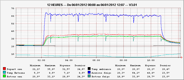

Bonjour à tous
Avec cet hiver d'une douceur toute Bretonne, voila comment fonctionne une PAC inverter, encore jamais vue une stabilité pareille durant ses cycles de fonctionnement, la température extérieure ne variant que très faiblement.
Comme la PAC ne givre à aucun moment, on voit bien les cycles de "Oil recovery" toutes les 2 heures
Avec une moyenne de température extérieure à 7,1 °C et un départ d'eau vers 36°C, le COP doit probablement être au maximum.

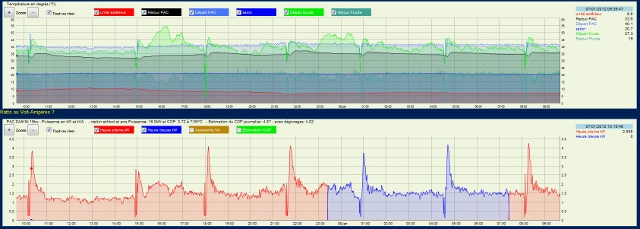

Je développe dans quelques instants, dans un nouveau post Dégivrage et Start-up :?:
http://itow.fr/itow/index.php?r=graphiq ... 1315473590
en tout cas, celle de naturalex 16kw daikin invertérise parfaitement et tourne en continu à bas régime avec une moyenne de 1,5kw de puissance consomnée!! chose impossible avec la LG!

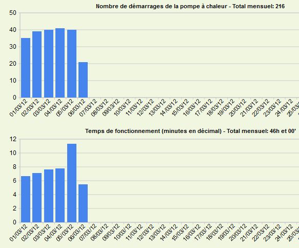

salut à tous
petit bilan de la régulation de la pac LG de picotsec,
y a pas photo entre ces deux périodes similaires du point de vue du nombre de démarrages sur la pac LG de picotsec!!
beaucoup d’essais et modifs ont été nécessaires pour enfin faire tourner cette pac correctement avec, je pense, une économie substantielle et une optimisation à la clé!
sans itow, impossible d'arriver à ce résultat! c'est vraiment un super outil d'aide à la descision, le concept devrait être subventionné par les pouvoirs publics! :lol: :lol:
cycles mars 2011
cycles mars 2012
