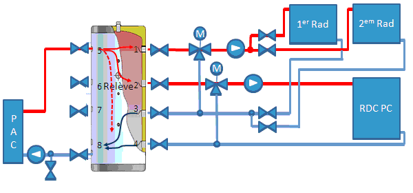

Je dispose actuellement d'un montage en BM de volume 260L selon le schéma ci-dessous ou la PAC est régulée sur la température de retour d'eau en loi d'eau, la V3V du PC du RDC en mode loi d'eau BO, la V3V du 1er et 2em étage sur radiateurs acier régulée en PID sur température ambiante.
J'estime qu'il y a trop de mouvement dans cette BM (Débit circuit PAC > aux débits secondaires bien entendu) et selon les conseils de Alain30 envisage de modifier l'installation pour un mode BT avec une vanne différentielle pour maintenir une circulation dans le circuit de la PAC si la charge secondaire devient trop faible.

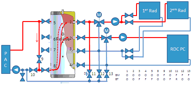

Quelle implémentation choisir, BT sur Départ comme ceci ?
(Après modification un retour au mode BM est toujours possible par simple configuration des vannes selon tableau annexé au schéma)
Cette solution semble:
- conserver la possibilité d'utiliser la résistance de relève du ballon.
- constituer un tampon d'eau chaude, lors des dégivrages par exemple
- offrir très peu de variation de flux dans la bouteille si la vanne différentielle devient passante.

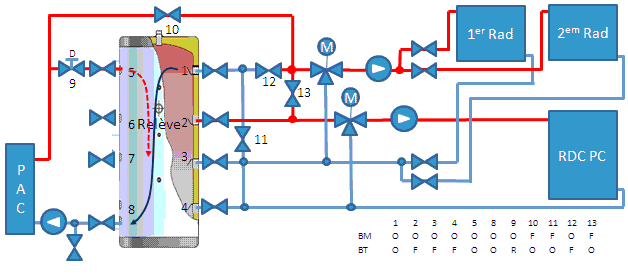

Ou plutot un mode BT sur le retour comme cela ?
- Stabiliser la température de retour au mieux sauf en cas de faible charge et lorsque la vanne différentielle devient passante.
- ne pas être idéale pour l'utilisation de la relève.
Avant de me lancer dans l'aventure, je vous remercie par avance de bien vouloir me corriger si nécessaire et apprécierai bien volontiers vos conseils et arguments sur les avantages et inconvénients de ces 2 solutions et surtout quels est celle dont je peux attendre le meilleur rendement.
