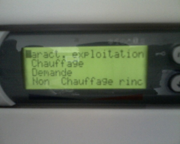

J'ai également cet affichage et je l'ai isolé lorsque :karmousse a écrit : Au fait, voici ce qu'il me dis de temps en temps le gestionnaire dans les paramètres d'exploitation :
- T° de retour d'eau circuit (hysteresis incluse) < T° d'eau calculée par la régulation
Je vous transmet prochainement un petit tableau des calculs de la T° de retour d'eau circuit sur mon PC, par rapport à la T° extérieure (je jette un œil de temps en temps en fonction de l'évolution de la T° extérieure
Pour ce qui est des réglages, après vérification en direct :
- si on ajoute/retire un carré noire à ][, cela augmente/diminue la T° de consigne retour calculée de 1°C.
- si on augmente/diminue de 1° la courbe de chauffe au point final (-20°C), cela augmente/diminue de 0.5C la T° de consigne retour calculée (par ex., passer de 28°C à 29°C pour le point final).
Enfin, et je n'ai pas encore testé, je me demande ce qui se passerait si le retour d'eau circuit devait être par ex. de 25.5°C, en laissant le paramètre de T° retour maxi à 25°C ...
Cela bloquerait la PAC ? Ou simplement stopperait la demande en chauffage ?

- Messages : 4951
je pense que ça stopperait la demande de chauffage puisqu'une consigne prioritaire serait activée.Huggy a écrit : Enfin, et je n'ai pas encore testé, je me demande ce qui se passerait si le retour d'eau circuit devait être par ex. de 25.5°C, en laissant le paramètre de T° retour maxi à 25°C ...

- Messages : 4951
En fait (après vérification), ça déplace la température consigne calculée au max à cette valeur choisie.
Si tu mets 30° en valeur maxi et bien le température de consigne calculée max sera de 30°(+ l'hystérésis).
c'est donc une sécurité pour un PC par ex, en mettant 35° de valeur max, l'hystérésis fonctionne toujours donc si l'hystérésis est de 1k (comme préconisé sur pc) et bien la valeur max retour sera de 35+1=36° max et jamais au delà!

Ok pour la précision, donc le paramètre de blocage tiens qd même compte de l'hystérésis.
Pour le fonctionnement actuel, j'ai remarqué que le circulateur de chauffage fonctionnait longtemps, hors demande de chauffage et malgré le fait que la T° de retour circuit se trouve dans la plage calculée :
--> pour 2.2°C extérieur (avec point final réglé à 28°C) :
- T° retour calculée : 24.5°C (là dessus, j'ai placé un carré en moins, soit 23.5°C).
- Hysteresis à 1.3K.
- T° de retour circuit observé à l'instant : 23.8°C
- Pas de demande de chauffage donc (on a avec les données ci-dessus une plage entre 22.2°C et 24.8°C sans demande de chauffage).
Avez-vous remarquez aussi un fonctionnement long de votre circulateur chauffage une fois la demande de chauffage terminée ? Même un fonctionnement périodique ? La régulation cherche peut-être à intervalle régulier à savoir où en est la T° dans le circuit de retour ?
Edit de ce matin lundi : 0°C dehors, circulateur tjrs en fonctionnement et une entrée "fin dégivrage pressostat ouvert" ; le circulateur aide peut-être pour éviter un gel au niveau de l'évaporateur dans l'attente d'une demande de chauffage ?

- Messages : 4951
quand il fait froid, le circulateur continue à tourner pour favoriser l'echange thermique et avoir une valeur correct de prise de tempé sur le retour.
Si le circulateur est réglé sur optimisation (oui) alors des cycles de coupure ont lieu avec reprise du fonct pour controle du retour puis arrêt de nouveau, ainsi de suite jusqu'à demande de chauffage.
