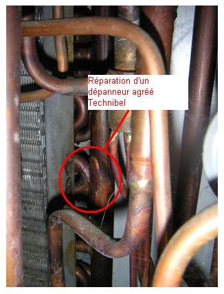

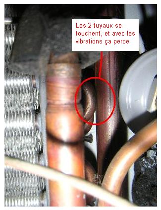

J'ai une PAC Technibel acheté fin 2001, tout est mort, défaut de fabrication: les tuyau en cuivre de touchaient et ont percé (voir photo), j'en suis à ma 3ème fuite, c'est un bordel pour trouver un dépanneur, le dialogue avec Technibel est inexistant.
C'est décidé, je la jette, 6300 euros pour fonctionner moins de 10 ans.

Bonsoir Laurent: c'est quoi ta machine, une PMER 13 ? On peu avoir une phto de la machine complète ?
G32
laurent28
Messages : 4
Enregistré le : lun. févr. 28, 2011 9:59 pm
Message par laurent28 »
Bonsoir Georges32
C'est une PMER7.
Je n'ai pas d'autres photos, c'est les photos que j'avais envoyé à Technibel à l'époque de la 1ere fuite, mais ça n'avait pas eu l'air de les inquieter vu que le SAV restait sourd à mes requettes.
