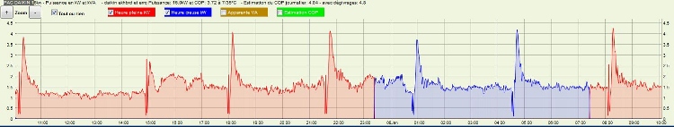

bonjour à tous ,
Alors quelques modifs sur la loi d'eau car vraiment les soucis de mon circuit hydraulique et ces fameux trois radiateurs mal désservis m'obligent à monter la loi d'eau et à brider une partie des autres radiateurs afin que la temp soit stable dans toutes les pièces même avec -5 dehors.
Et en plus je me rends compte que niveau isolation dans la pièce qui en plus est mal désservie , les anciens proprios ont du faire ça comme la pose des tuyaux de chauffage : n'importe comment : je perds 2 dégrés dès que le vent passe les 70 kms/h.
Enfin bref :
Loi d'eau à -10/56 et 15/37 , delta T de 5 . TA de la régulation à distance actif avec consigne à 21°.Pas de mode réduction .
Graph sur 24 h pour le 07-08janvier 2011 .
Le technicien daikin est passé la semaine dernière pour faire la reprogrammation de la pac et semblait plutôt étonné que j'ai baissé autant ma loi d'eau pour ma HT , mais comprends notre logique d'avoir plutôt une température stable que une pac qui coupe souvent dû au TA et une loi d'eau plus haute : bref ils ont pas l'air beaucoup plus calé sur leurs produits que d'autres. Pas de changement au niveau de la pac pour le moment mais pas de dégivrages non plsu , les température sont plutôt douces.
Pour le rajout d'un Ballon tampon , ils m'ont confirmés que c'était toujours mieux d'en avoir un mais que ma config pouvait rester comme cela sans problème aussi car avec le rajout d'un ballon tampon , plusieurs autres paramètres étaient à prendre en compte surtout sur le débit selon eux : circuit primaire -PAC- BT doit avoir un débit plus élevé que le circuit secondaire(Bt-radiateurs) et comme moi j'aurai besoin déjà d'un débit assez elevé pour mon circuit de 16 radiateurs, ça risque de se compliquer pour les calculs et de savoir si tout irai correctement sans avoir calculer toutes les pertes de charges du circuit et bien recalculer tous les paramètres rentrant en ligne de compte.
Donc je changerai déjà la partie du circuit hydraulique concernée dans mon installation et verrai l'hiver prochain mais je pense rester comme cela et peut être baisser encore un peu ma loi d'eau si tout va bien .
Enfin bref :

Bon pour reprendre la suite des infos postés ailleurs :
Loi d'eau à -9/58 et 12/37avec TA actif à ce jour et
Conclusions de la période très froide de -2 à-19 ° ext 24h/24h:
du 01/02 au 11/02 j'avais mis -11/63 à 58 et 10/37 et TA désactivé.
La pac peine à partir de -10° ext si temps humide et ne peut fournir plus de 50°, et arrive à 55° sans souci vers -5/-8 à certains moments selon le taux de givrage, mais elle est arrivée le 07/02 par ex à sortir du 53° par -15°(-19°dans le jardin) .
Mon opinion serait que le dégivrage est un point super important car si pas de givrage , la pac n'a pas à remonter une forte chute sur l'eau de retour et vu que j'ai pas de BT , elle puise directement dans le circuit hydraulique.
Si l'on revoit plus haut j'ai déjà fait les tests avec 1 radiateur et +5° ext et elle sortait de l'eau à 67° pr demande à 70° et avec 2 radiateurs et demande à 80° , max 77°.
Je veux bien que l'on me confirme pour l"emplacement des sondes , j'avais posé la question mais personne ne m'avait confirmé si c'était bien là que je devais les mettre et si c'était pas bon, où les mettrent : celles que moi j'appelle départ fluide et retour fluide.
Lundi on devrait ravoir un peu de temp négatives, je tenterai un départ en fixe à 70° à 8h.

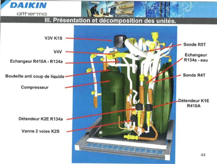

D'ailleurs c'est bien ce qu'avait dis Agnes67, mais je les mets où mes sondes fluide alors si c'est pas sur ces tuyaux , là je cale , je ne sais pas où les mettrent!!!agnes67 a écrit :Pour ce qui est de la temp "fluide"
Je crois que vous ne savez pas que votre machine est un HT. 1 etage est dans l UE compresseur R410. Dans l UI on a un echangeur R410=>R134 puis le compresseur R134 puis un echangeur R134=>circuit "client" Donc observer l entree de l echangeur 410/134 => forget it......
Le reste je vous laisse etudier....

Je comprends mieux pourquoi je ne voyait de de T° plus élevée coté fluides car tu es ( les sondes) sur la partie R410 qui de toutes façons ne peut pas monter à des t° aussi éleves.
Bah là il faudrait ouvrir l'UI et trouver l'échangeur R134/eau puis les entrées / sortie du R134.
Tu remontes jusqu'au bout des gros flexible ( entrée /sortie d'eau) qui sortent de la pac et tu devrait trouver l'échangeur.
Personnellement je ne m'y risque pas j'ai le ballon ECS qui est monté au dessus donc coté accessibilité ...
Je ne me rappellait plus de ce post mais il semble que le test ai déjà été effectué et qu'il ne ne soit pas vraiment probant.

Sur ce que tu dis (ta PAC est montée à 77° à +5° avec 2 radiateurs), je ne pense pas que tu ais de défaut de charge.
Les exemples que j'ai vu dans ce cas n'arrivaient pas à monter à ces températures.
Je pense donc que tes difficultés à monter en température par températures ext. faibles sont plutot liées au sous dimensionnement d'ou l'intéret de conserver ta relève.
A confirmer en faisant à nouveau une demande à 80° sur 1 seul radiateur quand il fera plus froid.
Attention aussi pour le test à ton paramètre C-00 qui peut limiter la température de sortie (vérifie qu'il est bien à 80)
Sinon concernant l'emplacement des sondes, je ne peux t'aider d'autant que j'ai aussi un ballon ECS au dessus. Le schéma de la doc d'install n'est pas clair mais j'ai retrouvé celui là qui indique un peu mieux les emplacements de 2 échangeurs si ça peut t'aider pour localiser l'entrée et la sortie de l'échangeur R134a-eau:
