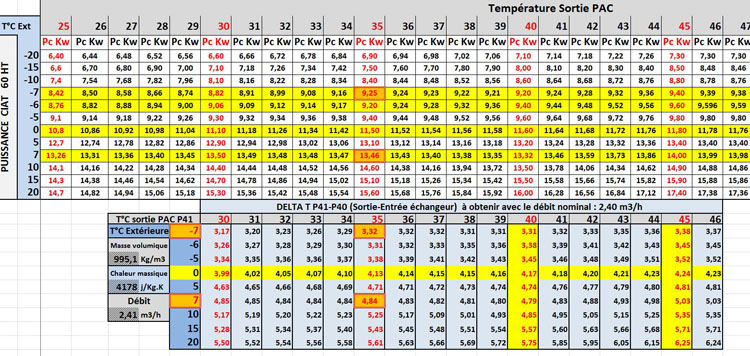

:lol: Simple, avec le tableau de la doc technique CIAT:
Et le tableau "affiné par Alain30" :idea:

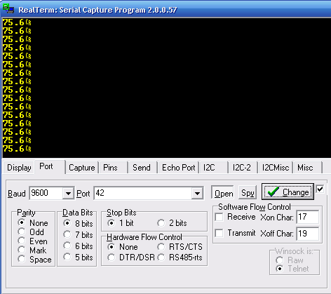

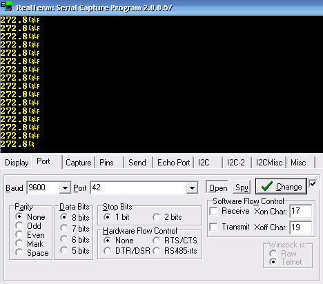

Nouvelle version :
- ajout d'un seuil sur la fréquence et activation d'une sortie pour utilisation en sécurité (rafraîchi toutes les 10s)
- deux modes, sélectionnables par switch, sortie directe de la fréquence ou sortie en l/min selon formule adaptée au Huba (Q = 0.373 * f - 0.3)
- suppression du LF
