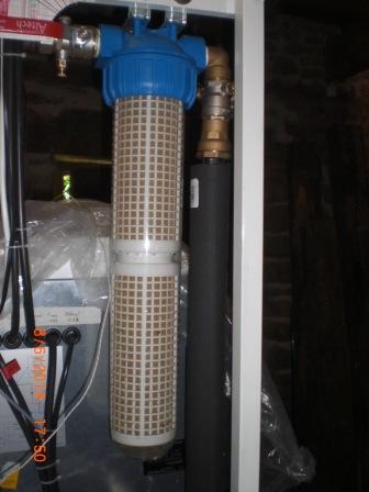

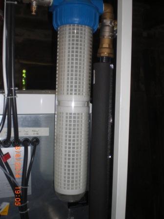

Le circuit source chaude :
Deux filtres en cascade :

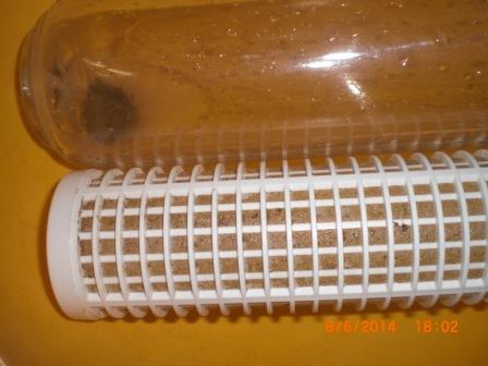

-- un pot de filtration grande capacité avec filtre lavable. Dernier nettoyage le 17/02/2014. Presque 4 mois, j'ai attendu un peu pour voir !!!
Pas mal encrassé, et présence d'un dépôt de sable très fin au fond du bol. Durant cette période la pompe de puits a fonctionné 374 h soit à 3m3/h la filtration de 1122m3. C'est considérable, on peut donc conclure à une eau relativement propre et peu chargée. Un lavage filtre tous les 3 mois serait suffisant. De plus ma pompe de puits ne devrait pas trop souffrir d'abrasion.
Après un lavage au jet, c'est reparti comme au premier jour !

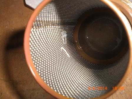

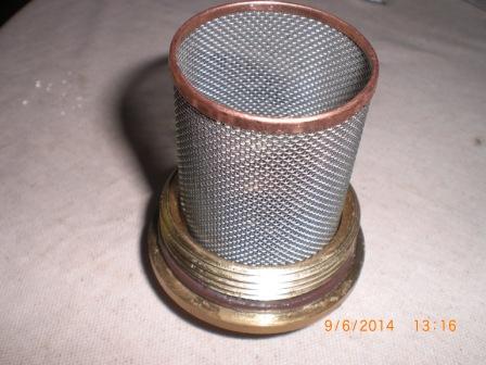

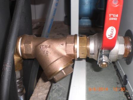

-- Un filtre à tamis à l'entrée évaporateur :
C'était le premier nettoyage après la saison de chauffe. Et surprise il y avait 6 filaments de téflon piégés dans le tamis. Des résidus de joints qui se baladent dans les réseaux et qui viennent obturer les échangeurs !

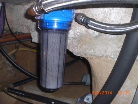

Trois filtres :

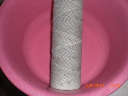

-- Un pot avec filtre coton sur le retour du circuit des radiateurs. Installation temporaire prévue pour filtrer les retours de vieux radiateurs. J'avais dû changer le filtre 15 jours après démarrage de l'installation car totalement saturé. Depuis plus de problème. Je pense toutefois conserver ce filtre, il permet de visualiser l'état de l'eau et d'assurer une filtration complémentaire des boues.
très peu de salissure, quelques grosses particules, je l'ai lavé, brossé et remonté en l'état
-- un filtre à tamis à l'entrée du ballon tampon, à la suite du pot ci-dessus
filtre impeccable

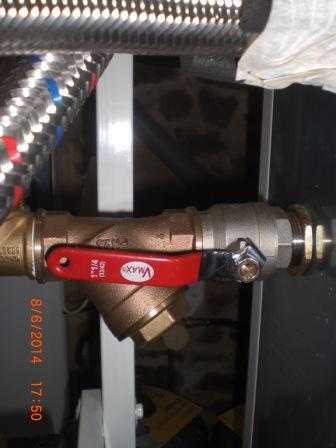

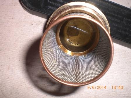

-- un filtre à tamis au retour chauffage à l'entrée condenseur
quelques impuretés et encore des filaments de téflon

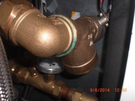

Au niveau du fonctionnement des vannes, j'ai eu des difficultés avec la vanne à bille d'isolement du collecteur arrivée ( chaud ) du plancher chauffant.
Pour la première saison de chauffe j'avais utilisé un inhibiteur (1 litre, produit Equation de chez Leroy Merlin).
