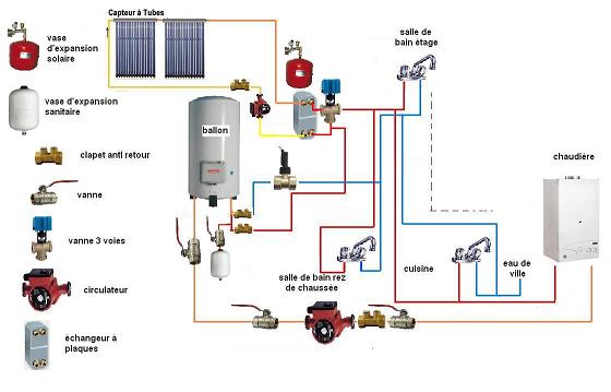

Je fais un petit tour par ici pour mettre à jour mon sujet.
J'ai fini d'installer mon système d'eau chaude solaire depuis Fevrier 2011.
Je suis super satisfait de mon installaion.
C'est un peut une usine à gaz car j'ai fais de la recup' de materiel à droite à gauche pour concevoir une boucle d'eau chaude avec chaudière en relève.
Voici le schéma de mon insallation.
Explication du système.

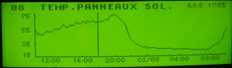

Les panneaux solaire préchauffent une boucle d'eau qui circule dans toute la maison.
La pompe des panneaux solaire est actionnée par un capteur crepusculaire.
La pompe de boucle d'eau fonctionne sur horloge programmable de 9H30 à 19H.
Un échangeur à plaque de récuperation permet l'échange de chaleur entre l'eau glycolée des panneaux solaire et l'ECS.
La boucle d'eau inclue un ancien ballon électrique de 200L permettant d'avoir suffisament d'eau chaude pour toute la famille.
Lorsque les journées sont suffisament ensoleillée la boucle monte à 65°C.
Si l'eau n'atteind pas plus de 40°C la chaudière prend le relais.

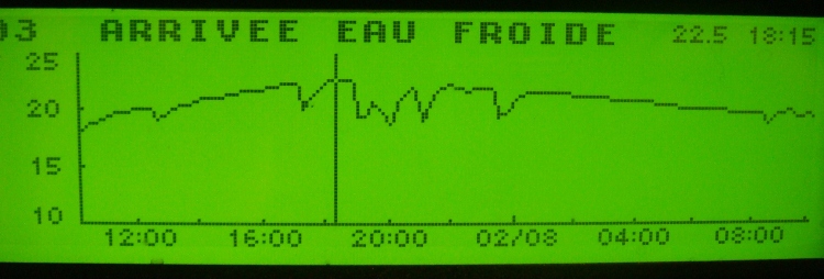

Celle si s'enclenche grâce à un capteur de débit à ressort installé sur l'arrivée d'eau froide du ballon.
Ceci permettant l'enclenchement de la chaudière uniquement lors des puisages d'eau chaude.
C'est là que les choses se complique.

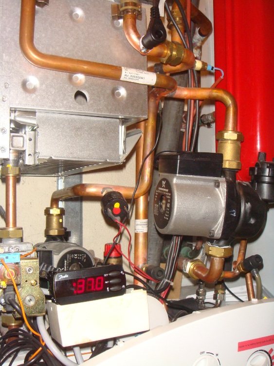

Ma chaudière est à l'origine équipée d'un ballon ECS de 60L.
Le ballon ECS 60L de ma chaudière étant hors service je l'ai remplacé par un échangeur à plaque de recupération.
Hors ma chaudière ne peut que réguler une température de ballon.
Elle est simplement capable de moduler sa puissance (8 à 23kW) en fonction de l'inertie des 60L du ballon d'origine via une sonde de regulation NTC 10kOhms.
Le fait de remplacer le ballon par un échangeur à plaque provoque des court-cycles du brûleur et des douches écossaises si la sonde de regulation est placée en départ eau chaude.
Si la sonde est placé en retour de boucle la température de départ eau chaude est incontrôlée.
La température depard, dépend alors uniquement de la température de boucle et l'eau peut atteindre plus de 70°C.
C'est dangeureux et provoque un entartrage accelérer de l'échangeur à plaque.
Afin de remedier à ce problème, l'idéal serait de réinstaller un ballon échangeur dans la chaudière mais celà coute plus de 800€.
Faute de moyen j'ai été obligé de fabriquer une réduction de puissance sur l'arrivée de gaz de ma chaudière.
Ainsi lorsque l'eau chaude atteind 40°C (réglable via un thermostat) en départ chaudière l'électravanne du bloc gaz d'origine étant déjà en mode reduit (8kW au lieu de 23kw) une seconde électrovanne réduit encore le debit de gaz pour atteindre environ 4kW (puissance estimée). La sonde de régulation chaudière étant placé en amont (retour boucle) et règlée à 40°C.
La température de départ chaudière est alors maitrisée dans la mesure du possible.
En faisant ainsi il serait encore plus efficace de pouvoir faire varier la puissance de la chaudière de 0 à 23kW en P.I.D mais le brûleur n'accepte pas une telle plage de variation de puissance.

Chaudière modifiée pour 0€ après suppression du ballon ECS pour cause de fuite.
Régulateur de réduction de puissance (affichage rouge)
Électrovannes de réduction de puissance 0€.

Courbes de températures sur enregistreur
Sur les courbes on a une idée de l'efficacité du système en temps réel.
Pour 22,5°C en eau froide on a 61°C en eau chaude (1ère courbe) pour 68°C aux panneaux solaire (3ème courbe).
La température d'eau froide n'est réellement mesuré que lors des puisages.
22,5°C correspond ici à la température de l'eau stagnante dans le tuyau à ce moment.
Lors des puisages (pic descendant sur la deuxième courbe) l'eau froide était mesurée à 19°C le 2 Août.
En journée, si un puisage important est effectué (douche) et si le soleil est présent, il n'y a pas de descente de température sur la boucle.
Après 19H lorsque le soleil est plus faible le bain de bébé provoque une chute de température de la boucle. C'est pour cela que j'ai posé une horloge qui coupe le circulateur de boucle à partir de 19H.
Le lendemain la chute de température est de 3°C après 3 douches.
Lorsque la boucle redémarre la température de celle ci est fonction de l'ensoleillement. Sans soleil elle peut chuter de plus de 10°C dans la journée (inconvénient du brassage)
