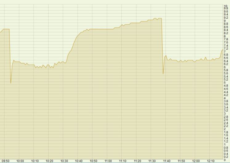

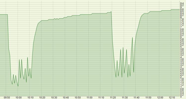

christian, je constate sur une même période, ta sonde de dégivrage oscille autour de 3° tandis que la mienne flirt avec les 7°!! et celà avec un seul compresseur et une tempé ext similaire!!
quelles explications pouvons nous interpréter à ce delta?? :shock:

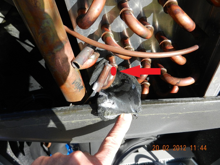

comment l'as tu plaqué?
ctout
Messages : 382
Message par ctout »
comme sur la photo point rouge, avec un peu de pâte thermique.Image
Arf! pas mis de pâte thermique :cry:
le dégivrage de ctout semble plus "violent" que le mien!!:shock:
les graphes ont été pris à la même heure, le même jour, dans le même département avec la même pac!
les valeurs de la sonde itow correspondent bien à celle de la sonde reliée à la régulation WPM. Comment peut on interpréter ce décalage?
Il y a au moins 3° de décalage!!
en dents de scie pour ctout, plus plat pour dbercy!
courbe sonde de dégivrage ctout:
courbe sonde de dégivrage dbercy:

Etrange, d'autant plus que le dégivrage sur une PS ne dépend pas de la température du ballon !
Est-ce que le taux d'humidité relative peut influencer à ce point ?
Est-ce que tu as envoyer au service technique Dimplex ?
