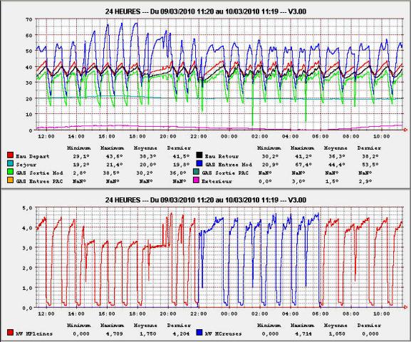

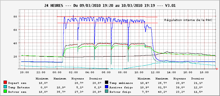

Bonjour REIGUA
Il y a quand même quelque chose qui me chagrine dans tes relevés car malgré le changement de machine, tu as toujours le même fonctionnement en quasi TOR comme sur la version Daikin RZQ, je pense sincèrement que cela doit être dû à ton mode régulatoire.
Je crois que :
- la régulation interne PAC
- la régulation loi d'eau ou loi de BT
- le ou les thermostats
- les circulateurs qui s'arrêtent parfois (variations de charge)
tout cela varie pour donner le résultat que l'on constate ci-après sur ton graphe
Voila le mien exactement sur ma même période en comparaison avec une régulation composée de :
- une régulation interne PAC
- une régulation sur sonde d'ambiance
- 2 circulateurs en fonctionnement permanent
(ne pas tenir compte de la température intérieure, la sonde est dans mon bureau très ensoleillé)
On peut remarquer sur ton graphe que la PAC ne peut quasiment jamais réguler en interne (température de condensation), la régulation externe ne le permet pas car très instable, je pense que la PAC est malmenée en permanence et a beaucoup de mal à suivre la cadence.

De mon côté, je pense surtout qu'il s'agit du mode de régulation en "loi de puissance" sur la température extérieure qui en est la cause car :
- Mon circulateur module tourne en permanence
- Mon circulateur RDC tourne en permanence (v3v motorisée maintenant)
- Mon circulateur Etage tourne en permanence de 8h00 à 20h00
Etant donné que les ordres de fonctionnement de la PAC ne lui viennent que d'un simple contact "sec" lui-même asservi sur une température fixe de mon BT, je crois qu'il sera difficile de faire mieux :?
Avec les températures actuelles, et d'après sa propre loi de puissance sur la température extérieure, la PAC peut tourner à 70 voire 80% de sa puissance, et cela quelle que soit la température du BT puisque sa régulation, ou plutôt ses ordres de M/A, ne se font que par un simple contact TOR et non pas sur une sonde proportionnelle comme savent le faire les RZQ.
C'est la raison pour laquelle je pense que je vais "obliger" la PAC à diminuer sa puissance (au lieu de s'arrêter) lorsque la température de consigne (env 40°) du BT sera atteinte. Cela fera en quelque sorte un peu comme une régulation proportionnelle avec :
- puissance réduite lorsque la température de consigne du BT est atteinte (grâce au leurre de la sonde extérieure)
- puissance supérieure X lorsque la température de consigne du BT descend sous une certaine valeur (l'hystérésis est réglable sur le thermostat plongeur de mon BT)
Avec le X correspondant à une puissance variable selon la température extérieure du moment (loi de puissance sur la température extérieure imposée par la régulation interne Ajtech).
Me reste plus qu'à déterminer ensuite sous quel(s) paramètre(s) je peux ou dois donner l'ordre d'arrêt à la PAC (arrêt des 2 circulateurs, limite haute de température du BT, etc :? )

* >à 4° extérieur avec un régime Cp de 10% = arrêt obligatoire des cycles de 2 voir 3 fois en moyenne sur 24heures.
* jusqu'à -2°extérieur = régime de fonctionnement Cp de 10% permanent avec appel de puissance de temps à autres quand l'hystérésis loi d'eau et en demande.
* <à -2°extérieur passage sur un régime Cp de 20% permanent ,toujours avec appel de puissance de temps à autres quand l'hystérésis loi d'eau et en demande.
Ainsi de suite crescendo, en utilisant les plages d'utilisations(%puissance) correspondantes en fonction du réglage du SWpuissance , en sachant que tout ces paramètres de puissance utilisés ci dessus s'appliquent chez moi , mais ne pourront pas être forcément identique chez quelqu'un d'autre , suite à des déperditions différentes entre chaques habitations :wink:
Et tout cela sans jamais dépasser ou atteindre ma limite haute Th° jusqu'à 4° extérieur en moyenne, tout en conservant mes deux consignes(Rdc 21,5°+étage 20°) en permanence .
Reigua a écrit :
Ludo a écrit :C'est exactement cette solution que j'ai mis en place , mais la seule différence est que cette température de consigne chez toi de l'ordre de 40° tandis qu'elle est variable chez moi du fait que j'utilise le contact sec du régulateur(donc ma loi d'eau) qui n'aura jamais la même consigne de température d'eau, pour leurrer la sonde au lieu d'ordonner par ce même contact une mise en marche ou arrêt de la pac, avec pour seul et unique ordre de commande(On/Off), mon Th°Ajtech en limitation haute.
C'est par cette solution que tu y parviendras tout en maitrisant au plus juste de tes besoins ta consommation(pas de consigne fixe) , essayes, et dis moi ... :wink:
Oui, je sais, je sais.... :lol:
:oops: :oops: :oops: :lol: Je commençais à en douter, tu me rassures maintenant, donc...........la suite prochainement alors :?: :lol:
(avec retour d'expérience comme convenu,conso,confort,fonctionnement et tout et tout!!)
By-by, Ludo67 :wink:
