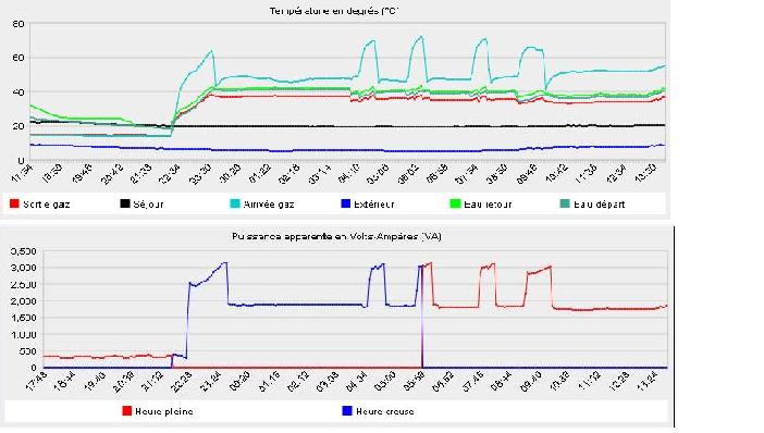

En regardant ton graphique à l'heure actuelle , nous avons presque eu le même fonctionnement sur cette journée , sauf que moi à partir de 08h30 ce matin j'ai intégré le cycle ecs dans la foulée du cycle de chauffe(HP Bleu) , d'où cette montée de la puissance absorbée à partir de 08h30 avec seulement 20% de puissance dédiée et une consigne de 52° pour le cycle ecs :wink: :
Je présume que tes petits cycles qui suivent sont liés à des essais et réglages , non :?:
Si tu pouvais commenter tes modifications afin que l'on comprenne un peu mieux ton graphique, stp , se serait la bien venue :lol: .

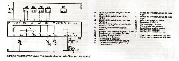

Reigua a écrit :Pour en revenir aux contacts K2 et K4, je crois que je vais refaire un essai mais en raccordant K2 sur le 220V comme indiqué sur les premiers schémas car en ne branchant que K4 sur le 220V, j'ai bien observé qu'il faisait bien contact mais certainement pour la charge de l'ECS comme indiqué dans la notice.
En raccordant K2 sur le 220, je verrai bien si j'obtiens bien un contact exploitable qui agit bien proportionnellement à ma deuxième loi de chauffe contrairement au K4 qui semble plutôt agir en fonction d'une température d'ECS
Salut Reigua :D ,
C'est effectivement ce que t'avais proposé de faire , souviens toi de ma réponse :
Ludo67 a écrit :par rapport à la documentation de ta régule , en temps normal si tu souhaites leurrer par le biais de ta loi d'eau , il te faudra récupérer le contact K2 qui lui sert à avoir une action direct contrairement à K4 qui lui est normalement destiné pour une Cde Bruleur à 2 allures de chauffe en sachant que c'est la 1ère allure.
Et attention à K2 car lui n'est pas alimenté en 230v à l'inverse de K4 d'après le schéma , le mieux serait que tu fasses une VAT sur K2 pour t'en assurer :wink:
Toutefois, dans la notice il est dit que K4 et dédié à la charge Ecs "sans sonde de température chaudière"
Qu'entendent-ils par sonde de température chaudière :?: Est-ce celle que tu as dans ton BT, ou bien une autre :?:
Mais quoi qu'il en soit , K2 sera probablement comme je l'ai pensé depuis que tu m'a adressé la notice , le contact qui est dédié par la commande de la loi d'eau du régulateur , car il a pour fonction d'avoir soit la mise en route ou l'arrêt de l'appareillage qui sera derrière quelque soit les trois propositions de schémas de raccordement. :idea:
Seulement il te faudra lui envoyé du 230v afin de pouvoir commander ton relais, comme je l'ai fait chez moi(voir mon schéma) :wink:

Justement, en faisant ce branchement là, je n'ai rien pu obtenir au niveau du contact K2 : ni 220V, ni de contact "sec". Par contre, j'ai bien constaté que le contact K4 s'était re-ouvert dès que la température de mon BT était arrivée à une certaine température qui correspond à une limite maximale pré-programmée mais qui ne correspond pas à la deuxième loi de chauffe de mon deuxième circuit :?
Donc je pense que je vais faire ce branchement ci-dessous qui doit pouvoir me permettre (enfin je l'espère) d'exploiter le contact K2 en fonction de ma deuxième loi du chauffe :?

Aurais tu enfin "apprivoisé :lol: " ton duo Zuran/régule à la vue de ton graphique d'aujourd'hui :?:
En voyant le comportement de la puissance absorbée de la Pac lors d'un démarrage, j'aurais tendance à dire que oui , étant donné que la Pabs. monte à plus de 2Kw sur un laps de temps(leurre désactivé) du probablement à la remontée en température de la consigne qu'aura défini la loi d'eau pour ensuite adopter un "régime de croisière" d'environ 1,7Kw(leurre activé) et enfin une mise à l'arrêt total par le biais de ta limitation haute qu'est le Thermostat Ajtech :idea:
Est-ce bien cela , ou serait-ce un coup de bol sur ce coup là :roll: :?
Car c'est nettement moins chaotique(plus de petits cycles M/A) que hier, voir d'autres jours :oui:
@+ :wink:

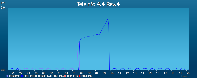

C / Pour en revenir au mode de fonctionnement de l'ensemble j'utilise donc (merci Ludo :wink: ) le contact "sec" de mon régulateur loi d'eau pour leurrer la sonde extérieure et donc la puissance de la PAC.
En résumé, lorsque la température du BT est inférieure à la température de l'eau réclamée par l'un des 2 circuits de chauffage (celui des radiateurs en principe puisqu'il nécessite une eau logiquement plus chaude que celle du PC), la puissance délivrée de la PAC est alors celle qui est définie via sa propre loi de puissance en fonction de la position du bouton rotatif et de la température extérieure . Ensuite, dès que la température du BT a atteind la température attendue par le régulateur, la PAC est non pas arrêtée mais diminuée de sa puissance en leurrant la sonde de la température extérieure.
Ainsi, la PAC restera toujours en fonctionnement tout en "adaptant" sa puissance par rapport à la température de l'eau nécessaire à l'instant T.
Ci-dessous un extrait de ce que cela donne :
On y voit très nettement les différents changements de puissances qu'effectue la régulation avec un fonctionnement ininterrompu de la PAC, son ordre d'arrêt étant géré par le thermostat d'ambiance placé dans une pièce "référence" de la maison en tant que limite "haute" de la température ambiante.

Voilà maintenant plusieurs jours que je suis et observe ton fonctionnement actuel et la modification comme on peu le constater n'est pas uniquement fonctionnelle sur mon installation mais également sur toutes autres installations similaires à la nôtres(depuis le temps que je ne cesse de l'écrire :lol: ), avec bien évidemment tous les "accessoires" :lol: indispensables pour en arriver à ce résultat, en respectant la méthode que j'ai pu mettre en place initialement chez moi, en "version beta" :lol: dans un premier temps pour au final aboutir sur mon schéma définitif présenter dans mon installation.
Par contre n'aurais tu pas interverti l'appellation de tes sondes Eau départ et Eau retour :roll: :?: Car ton retour et toujours plus élevé que ton départ 8) ,chose qui me parait plutôt loufoque non :?:
"Oeil de lynx" a-t-il vu juste à nouveaux :?: :!: :lol:
