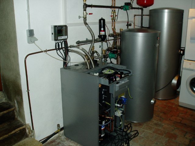

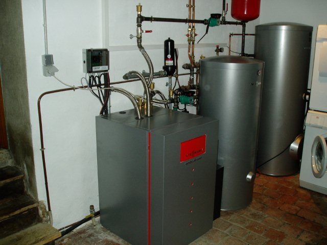

Bonjour les PACman,Voilà l'installation est bien avancée:
Ca a pris un petit peu de retard car les gens de Viesmann n'on toujours pas envoyé les deux tuyaux, qui manquais à la livraison, afin de raccorder la résistance électrique, ils ont même avancé que la résistance s'installe à l'EXTERIEUR de la PAC :roll: (ça doit être un stagiaire enfin j'espère ... :lol: ) donc pour le moment on va faire sans ,demain matin raccordement électrique et l’après-midi tests.
Le coffret électrique juste derrière la PAC c'est pour surveiller le niveau d'eau dans le puits, si il est trop bas ça coupe la PAC, il va aussi me mettre une sonde de T° sur l'échangeur afin de surveiller si ça ne va pas geler et régler le débit en conséquence.
Pour le puits l'installateur m'a suggéré de faire une tranchée jusqu'a la glaise (3.50m) d'une 15enes de mètres de long ,on dépose au fond une couche de cailloux sur 0.50m de haut ,puis on rebouche afin de drainer les ruissèlements d'eau jusqu'au puits. Je trouve cette idée excellente car même si on arrive à régler la PAC au plus juste je ne serais jamais tranquille, je vais louer une pelleteuse pour les vacances d'octobre et je vais tester cette solution.
A suivre .
:wink:

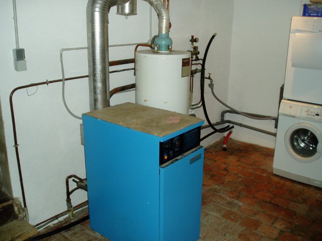

Message par meze21 »
Tient pour les curieux la rallonge qui est branché c'est pour la résistance provisoire de l’ECS que mon installateur a eu la délicatesse de commander afin qu'on ait toujours de l'eau chaude durant les travaux c'est pas mignon ça :oops:
Commandé chez Viessmann le vendredi après-midi reçu le lundi matin (c’était sûrement le remplaçant du stagiaire qui a prit la commande :lol: )
une petite photo de mon ancienne instal gaz:
Bonjour RV45,
pour te répondre je me dis tiens je vais voir ce qui est inscrit sur la
PAC :BW110 :shock: :shock: Il me semble que BW c'est pour l'eau glycolé non?
Mais bon ça marche peut-être en eau/eau! Bon d'après la notice que je viens de
lire on peu transformer la BW en WW ouf.
Sinon pour le niveau c'est un capteur de marque CAPRARI modèle LEVELTROL c'est
donc une sonde qui est dans le puits des que le niveau mini est atteint ça coupe
la PAC.
A part ça ce n’est pas cool à la mise en route la pompe de puits n'a pas voulu
démarrer donc pas de tests et toujours le suspense coté débit :(
Pour ce qui est de la tranchée c'est comme si je faisais un puits mais en longueur
(15 m) et chez moi sur les deux puits le niveau de la glaise est à - 3.50 m donc je
vais creuser à cette profondeur (où même faire une pente de 4 m à 3.50 m)
Enfin on verra au moment voulu.
A+ :wink:

Messages : 82
Enregistré le : lun. févr. 15, 2010 9:42 pm
Une photo avec le capot
et une photo du boitier du capteur
