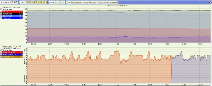

Itow toussote quelque peu chez toi
Si tu arrives à ce résultat à toutes les T°C extérieures hors mis évidemment le changement de puissance (inverterisation) entre chaque plage de T°C...............BINGO, tu ne pourras faire difficilement mieux.
Alain30
C'est en principe le réglage idéal, la puissance de la PAC compense juste les déperditions.thermasept a écrit :en dessous de 10 c la Pac n'a plus besoin de s’arrêter car les pertes de la maison sont compensables en régime continu. la pac invertérise et se place à la puissance nécessaire pour contrebalancer les pertes avec un minima possible aux alentours de 1,6 kW si on enlève la consommation du circulateur
Alain30
- Messages : 4951
j'ai une petite inquiétude concernant la température départ pac qui semble se stabiliser vers 47° pour une tempé ext de +7°! c'est une température un peu haute pour une température de confort de 20,5° comme tu as!thermasept a écrit :en dessous de 10 c la Pac n'a plus besoin de s’arrêter car les pertes de la maison sont compensables en régime continu. la pac invertérise et se place à la puissance nécessaire pour contrebalancer les pertes avec un minima possible aux alentours de 1,6 kW si on enlève la consommation du circulateur
donc ne serais tu pas sous dimensionné dans tes radiateurs et ton isolation est elle correct?.
peux tu nous donner les valeurs de ta loi d'eau?
Je crains qu'en dessous de 0° ta pac ne soit à genoux!

thermasept
- Messages : 17
- Enregistré le : sam. déc. 08, 2012 9:02 pm
comme je vous l'ai dit il fait ici une température négative deux jours par an.
je manque de radiateurs puisqu'à 45 C ma puissance de dissipation disponible n'est que de 8kW peut être 11k W à 55C
mon intention est d'installer deux ventilo convecteurs (un par un) et de voir ce qui se passe
et de partager ainsi mon expérience.
merci de limiter vos commentaires à des éléments constructifs

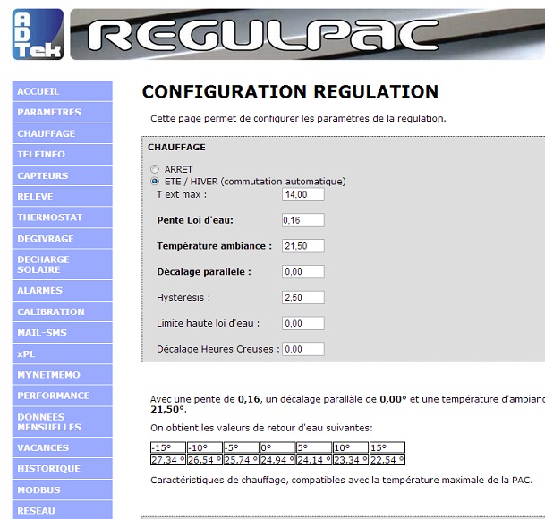

manuel.lgthermav
- Messages : 43
- Enregistré le : lun. oct. 15, 2012 12:07 am
- Localisation : bordeaux
voici ma config pour ma lg 12kw sur 120 m2 de plancher chauffant, chape 6cm de beton, 6 cm d isolant, 600 metres de per diametre 16 , dites moi si vous voyez une modif a faire
pas de ballon tampon
regulation regulpac
température intérieur 21,5 °
température de départ 45° ( de toute façon ça ne change rien quand je met 25° en sorti de l UI ca monte quand meme a 32°)
voici le lien mynetmemo
http://mynetmemo.com/php3/mesure_graph. ... 1&nbjour=1
regulation regulpac
