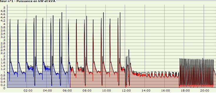

Étonnant ce liserai de glace. En tout cas, ce n'est pas un problème d'évacuation des eaux de condensats. Ça a l'air propre de ce côté là.

Effectivement ta couronne de glace est bizarre !! :shock:

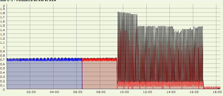

que se passe-t-il sur ta PAC depuis ce midi?

absolument rien, c'est juste qu'il fait plus chaud à 12h du coup elle tournait comme ca et aprés à 18h c'est le parametre que j'ai passé à 30°c
shak-ran
Messages : 706
Enregistré le : dim. juin 27, 2010 9:17 am
Message par shak-ran »
Bizarre le fonctionnement après ta modif à 18h00. Mais ensuite en soirée et cette nuit, ca a été super : fonctionnement stable et aucun dégivrage, enfin des économies d'électricité en vue. Je ne sais pas si ta T° ambiante est OK, mais si on doit commencer à s'approcher de quelques chose de bien.

oui bizzare mais cela fonctionne maintenant.
ca a tourné au ralenti car il a fait bon cette nuit pas en dessous de 4°c
et le température intérieure est à 21,1 mais bon j'ai peur que si je baisse trop, après quand il va faire un coup de froid avec température négative, que la PAC avec une loi d'eau en sortie à 28°c est du mal à me rendre 20°c à l'interieur.
J'ai envie de laisser comme ca et de rebrancher mon TA en mode Hysteresis

Jere, on voit bien que tu as mis ton TA en route, la PAC à coupé. Par contre, le fonctionnement de cet après midi est vraiment bizarre. Tu as fais un truc particulier pour obtenir cela?

non rien du tout!! j'ai remis le thermostat ce soir, je comprend pas trop
