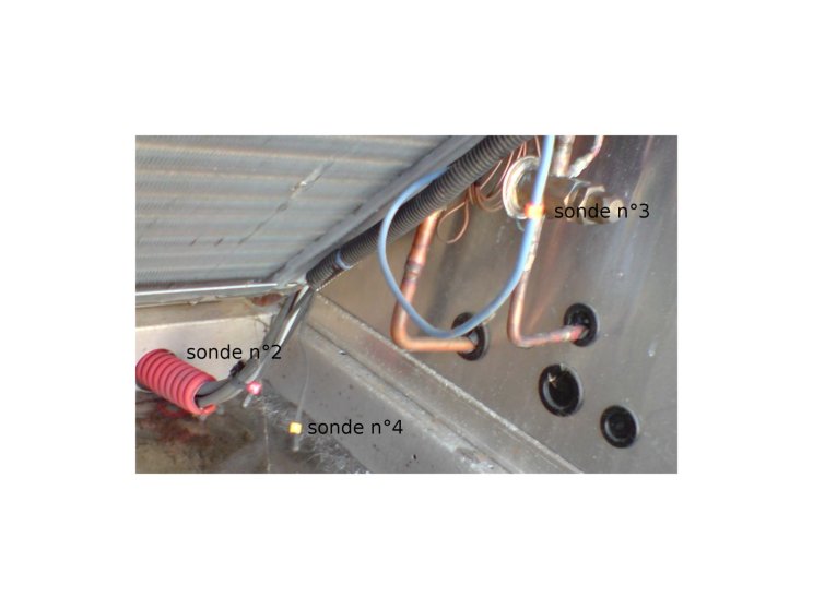

bon, ben, comment dire, perso, ça va pas si bien que cela avec les paramétrages modifiés. je trouve que la pac fait beaucoup plus de cycles courts, s'arrête et repart au bouts de quelques minutes (4, 5). (et un petit 18,4 ce matin avec 0° extérieur (hea 30).
je me demande s'il n'y a pas un problème de placement des sondes. de mémoire, il y a une sonde dans l'évaporateur et deux autres sondes qui "pendent" sous l'évaporateur mais qui, toujours de mémoire, me semblaient très proches. et comme ces réglages optimisés semblent tenir compte des sondes, peut-être est-ce un début d'explication.
bref, ce matin, j'ai remis les anciennes valeurs de D (dégivrage automatique toutes les 20 minutes (D03=20) et j'essaye de prendre une photo des sondes.
bonne journée et @+
ci dessous photo des sondes, les n° 2 et 4 sont très proches et sous l'échangeur, la sonde n°3 a été remontée du bas vers la moitié de l'échangeur par l'installateur.
est-ce que ces sondes sont bien positionnées car avec la modif des paramétrages D, j'obtenais des cycles courts.
merci[img][img]http://www.chaleurterre.com/forum/image ... 01_974.jpg[/img]

CMickael
Messages : 556
Localisation : 53
Message par CMickael »
la sonde 2 on s'en fout elle sert au résistance d'appoint
ma sondes 3 n'a pas ete déplacé et est donc en bas de l'évapo dans une zone qui givre en 1er
il ne faut pas simplement rentrer les parametre que j'ai mis pour ma pac.
il est impératif de vérifier le delta entre la sonde 4 et la sonde 3 avec évapo dégivré auquel il faut rajouté 3 ou 4 ou 5°C
de plus perso j'ai mis un offset négatif de -1.3°C sur les sondes 2 et 4 car elle indiquait une temp supérieur a la réalité, ce qui reduit le delta
les sondes 2 et 4 peuvent etre influencé par l'évapo, mais la conséquence est le contraire de ce que tu as car cela réduit le delta(j'ai dépacé la sonde 3 derriere la grille mais cela n'a pas beaucoup d'influence)
pascal079
Messages : 186
Enregistré le : ven. juin 13, 2008 6:55 pm
Localisation : niort (deux-sèvres)
Message par pascal079 »
bonsoir,
là, forcement, ça se complique... (mesurer le delta, la dernière fois, c'est villecoyotte qui était passé avec son matos.!).
