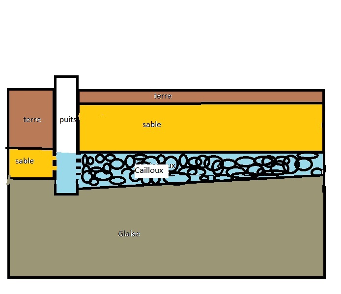

Je suis étonné de ton idée de refouler dans une tranchée de glaise (ou argile).
Il y a fort à parier que cette argile mouillée devienne relativement étanche : ta tranchée va se remplir puis déborder , pourvu que ce trop plein ne remplisse pas ton sous-sol ou vide sanitaire et s'en aille vers un fossé !
Pour moi le refoulement doit aller dans un deuxième puits qui est au gravier et a été nettoyé de le terre ou sable en suspension par pompage important d'un puisatier.
Le rejet au fossé c'est pas top non plus (l'herbe pousse et les voisins pas contents) , je pense aussi que ce n'est pas légal!
