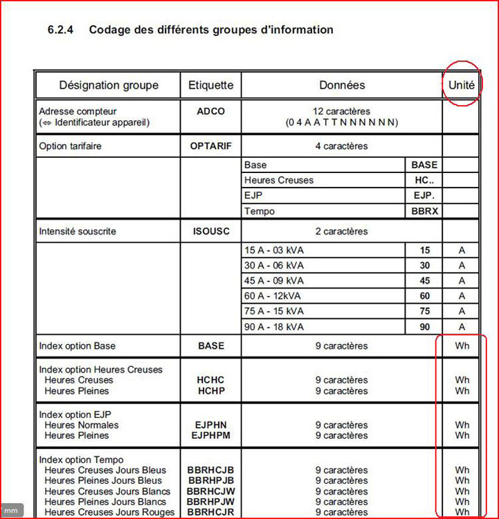

Ba non, je ne suis pas d'accord avec toi car il faut bien un facteur temps pour faire un calcul d'énergie, si j'utilise un fer à repasser d'une puissance de 2 kW pendant 15 minutes, la quantité d'énergie électrique absorbée durant ce temps sera de ( 2000 W x 15) /60 = 500 Wh c'est cela qui sera inscrit au compteur !! que ce soit des Watts ou des Volt-ampères![]()

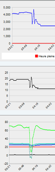

Bien sûr qu'il faut considérer le temps.
Ce que je voulais dire c'est que ça ne peut pas être, même pour une PAC TOR, une simple multiplication de la puissance absorbée nominale par le temps car, contrairement à ton fer à repasser, la PAC n'a pas une Pabs constante...
je sais que je pinaille un peu mais Alain30 aime bien ça
