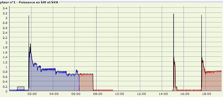

je ne sais pas quelle T° tu as dans la maison, mais mon petit doigt, ou plutôt ce joli graphe, me fait dire que les économies d'électricité vont enfin se faire sentir.
Demain donne nous ta conso électrique de la journée du 4 février. Je pense que ce sera une bonne référence. Je pense que tu ne regrettera pas d'avoir fait une bonne isolation.

oh le joli graphe sans cycle court !!!
cela me rassure pour ce choix.
par contre il correspond a quoi le pic de 15h ... tu as fait une modification ?

Salut Vincent, pour le moment je suis trés content en hysterese, et je pense rester comme ca.Alors, cela donne quoi avec le TA en hysterese ??
ton 1.02 est à combien ?
J'ai repasser mon 1.02 à 32°c en prévision de plus froid,alors que je l'avais baisser à 30°c. Je préfère car en plus, j'avais des comportement bizarre de la PAC et les graphes parlaient d'eux même.
Ma consigne dans la maison au TA est à 19,5°c c'est notre température de confort.Jere,
Aujourd'hui c'est sur que je vais pas consommer beaucoup car on a eu + de 13.5°c cet aprem et à l'heure ou j'ecris il fait encore 10.5°c. Et oui c'est bien le SUD!!
Donc je vais attendre qu'il fasse proche de 0 pour donner une conso
Il va falloir que je change le disque dur de mon PC portable, celui ci plante tout les 3 jours avec une erreur disque, du coup j'ai des coupures dans mon Itow.
Dans tout les cas, Merci beaucoup à vous deux les gas: Vincent et shak-ran de m'avoir aider à analyser et à stabiliser tout ca. Sans vous je n'aurais pas eu ce resultat.
Pour résumer voici les actions effectuées pour peaufiner mon réglage:
-Passer le circulateur de position 2 à position 3:
Après lecture d'autres posts, parfois les études thermiques sont calculés au plus juste donc j'ai préféré le mettre au max sachant que je n'ai pas de problème de bruit dans mon circuit.
-Ajustement de la loi d'eau et du paramètre 1-02 en le passant progressivement de 40°c à 30°c puis finalement 32°c pour arriver à une température fixe aprés + de 4 jours de 20,5°c à l'interieur de la maison.
-Rebranche-ment du Thermostat d'ambiance, avec mode " hysterese" consigne fixe à 19.5°c
J'ai pour le moment pas chercher à faire des programmes, vous me direz ce que vous en pensez?

Au vu de ton seul cycle de fonctionnement par 24h ce week-end, tu n'as aucun intérêt à faire des programmes.jere a écrit :J'ai pour le moment pas chercher à faire des programmes, vous me direz ce que vous en pensez?
Pas un seul cycle court ... ta pac va durer 20 ans à ce rythme
Je pense qu'on peut aussi conseiller l'hysterese pour un PC ...

+1 pour le mode hysterese,
Effectivement lorsque la nuit la température descend en dessous de 19,5°c la PAC se met en route et lorsque elle arrive à chauffer jusqu'a 19,5 elle coupe mais avec l'inertie du plancher chauffant et l'apport extérieur par les baies du salon qui sont plein sud:
Ca tient un bon moment!!
La je touche plus rien

Comme le dirai Ummolae ta PAC fonctionne "en mode de compensation thermique", pratiquement 10h de fonctionnement en compensation, c'est TOP !
