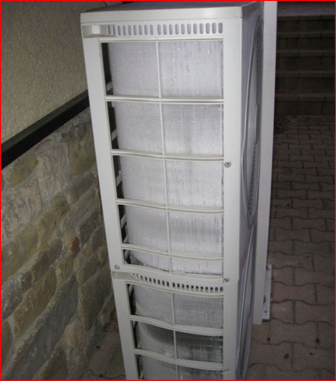

difficile de faire une photo(sans démonté de carter) mais on peut dire que le dégivrage se déclenche avant que l'évapo ne comme sur la photo 1:
http://www.chaleurterre.com/forum/viewtopic.php?t=12675

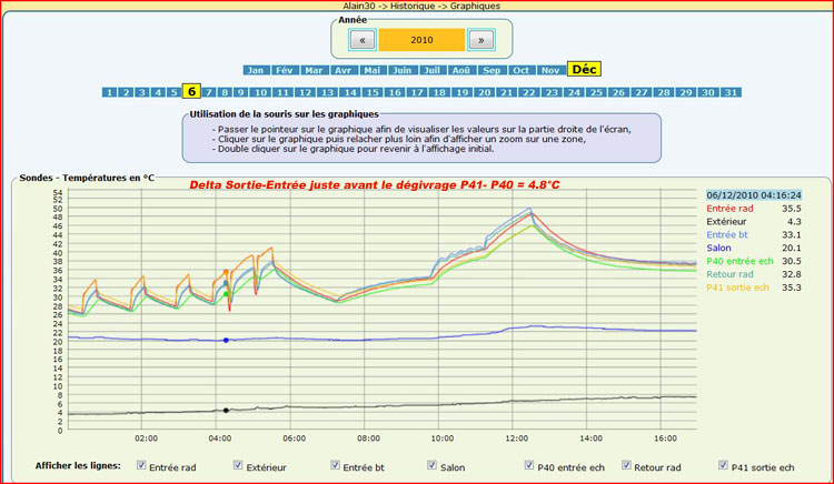

T°C sortie PAC (juste avant le dégivrage) 41°C et Entrée PAC 35.8°C à la sonde CIAT Delta = 5.2°C
T°C sortie PAC (juste avant le dégivrage) 40.5°C et Entrée PAC 35.5°C à sonde 1-wire Delta = 5°C

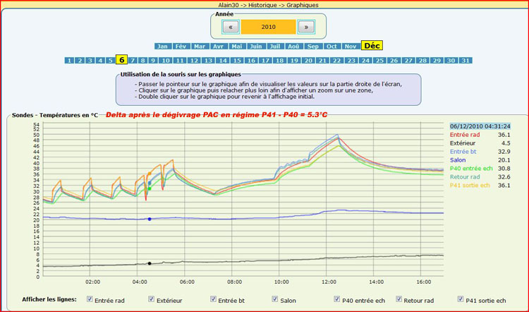

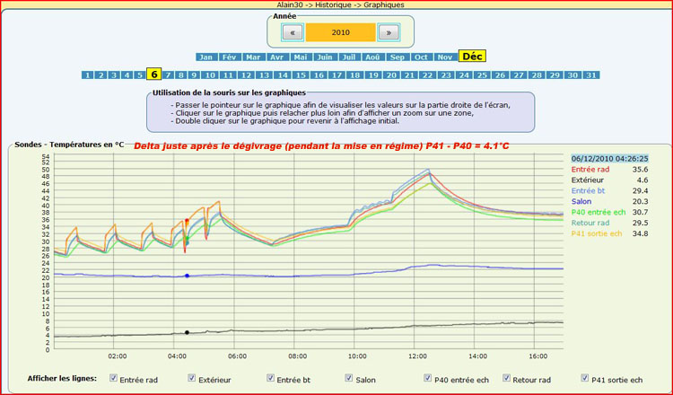

Début du dégivrage:
Environ 30 secondes avant le dégivrage.
Photo prise pendant le dégivrage ( 2 minutes après le début)
Fin du dégivrage : durée
5 minutes avec une perte de la T°C entrée radiateur de 9.2°C (écart normal puisque la PAC est en série et envoie directement dans les radiateurs: le Ballon tampon de 500 litres est après le retour radiateur) et de 1.4°C sur le retour radiateur
Redémarrage de la chauffe.
Temps mis pour récupérer la Température de 40.8°C de l'entrée radiateur:
14 minutes

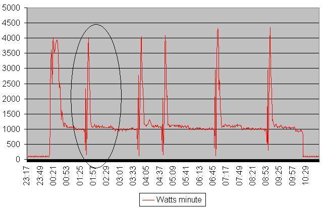

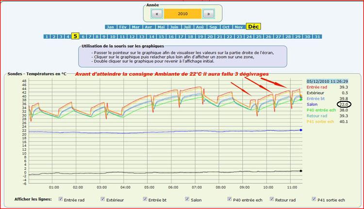

Et un dernier petit enregistrement qui illustre parfaitement les problèmes que l'on peut rencontrer lorsque la PAC est inadaptée aux pertes thermiques de la maison.
Avec une installation, je pense
.......................adaptée aux déperditions il aura fallu pas moins de trois dégivrages successifs avant d'obtenir la T°C ambiante désirée de 22°C par une T°C extérieure de 0°C et un taux d'humidité de 82%.
et que:
P42 ( T°C d'eau calculée) arrive à égaler P40 (T°C retour PAC c'est à dire la loi d'eau)
Donc si les pertes thermiques sont trop importantes (avec un taux d'humidité relativement élevé : 82%) par rapport à la puissance de la PAC.
Jamais la PAC ne pourra atteindre sa Loi d'eau et P40 (Loi d'eau) n'atteindra jamais P42(T°C d'eau calculée).
Je pense notamment aux problèmes que rencontrent Fritz37 et tpm.
