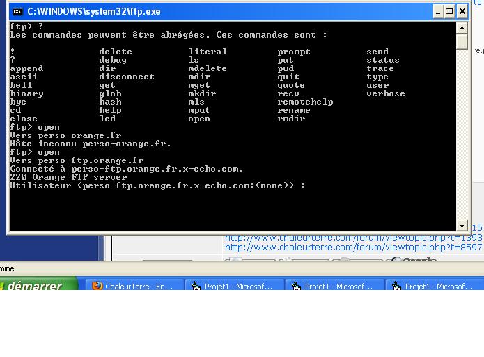

quelqu'un connait la commande dos FTP?
j'ai fait des essais ça a l'air de marcher.
En général les programmes de monitoring crée un image régulièrement. pour suivre l'évolution il faut pouvoir envoyer cette image vers sa page perso (même si il n'y a qu'une page contenant cette image) régulièrement disons toutes les 5 minutes
pour utiliser cette commande il faut faire démarrer/ exécuter et taper FTP ensuite lire les instructions ftp?
sinon on peut faire un batch qui le fait automatiquement.
il suffit de faire un fichier texte comme çi dessous
je fait une petite boucle en basic qui se lance toutes les 5 minutes comme celaopen perso-ftp.orange.fr
USER popo
cd /salut1
binary
put c:\grapheSolaire.png
quit
le prog complet donne celaShell("ftp -n -s:c:\temp.txt", vbHide)
