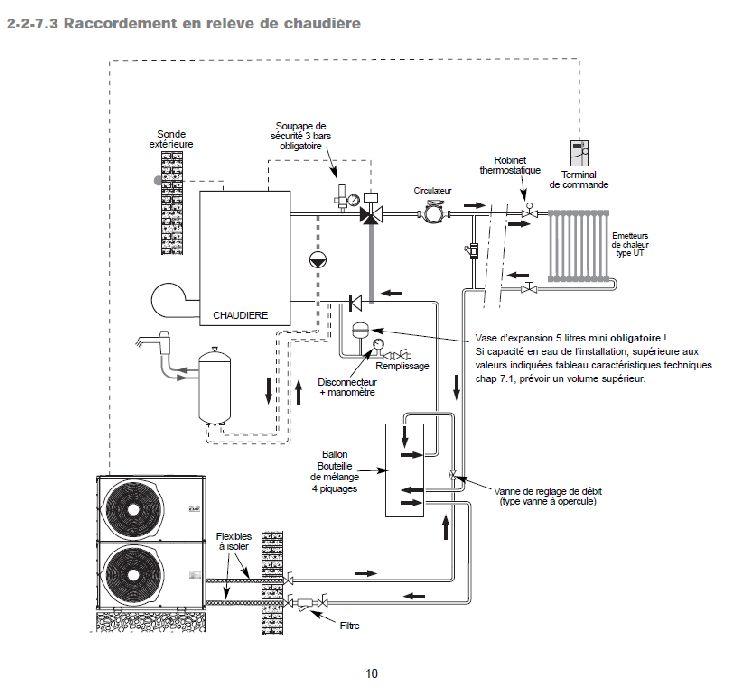

C'est vrai qu'il y a de quoi l'optimiser !!!
Isolement de la chaudière via une V4V motorisée piloté sur relai contacteur comme un appoint élec (à condition d'avoir une loi d'eau sur chaudière)
Monter le ballon tampon en série, et mettre deux clapets anti retour pour gérer l'arrêt du compresseur (bouclage sur BT des émetteurs) et débit primaire PAC constant via deuxième clapet anti retour.
Comme ça :
Comme ça :

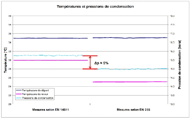

Je suis toujours en train de me battre pour le deltaT de mon condenseur coté chauffage, il plafonne à 4, quelque soit la T° extérieure. Pas de bulle au voyant !
Si tu as une idée
- BETconseil81
- Messages : 542
Ah ok je pensais que tu étais frigoriste !
Wahh un particulier qui pousse le vice aussi loin, tu vas finir comme Alain30 !!!
Pour ton delta T, tu as joué sur ton circulateur ?
Sinon tu peux toujours mettre une Vanne TA type stad25 sur ton retour PAC !

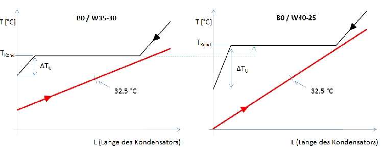

A faible Delta T tu consommes plus car ta PAC est obligée d'augmenter sa pression de condensation pour atteindre la température de départ souhaitée (selon loi d'eau)
Celà s'explique par un vitesse de circulation trop haute dans le condenseur qui n'a pas le temps de monter en température ton fluide caloporteur, il pousse donc un peu plus ... un peu trop.
Explication sur deux delta T : 10K et 5K :
Et si on pousse le vice dans l'autre sens (désolé c'est en Allemand et pour une géothermie, mais le principe reste le même)

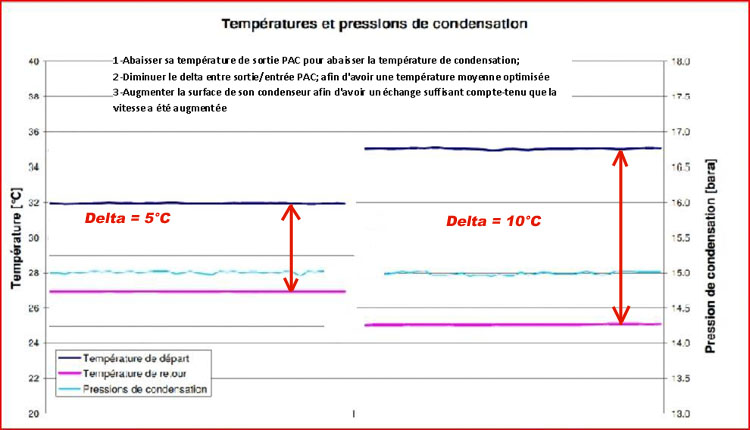

Salut Maître,
Moi je préfère comme ceci
avec un Delta plus faible.
pour Gregory, je pense que le problème est ailleurs car il est en limite sécurité basse débit : 2.3m3/h alors que le débit nominal du condenseur de la Caleo 60 H est 2.8m3/h
