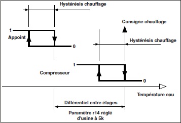

pb avec chronogramme régulation
bubus
Messages : 840
Localisation : paca
Message par bubus »
peut-être est ce Alzheimer qui guette, mais j'ai du mal à interpréter ce principe de régul des appoints électriques:
mon interprétation pour l'enclenchement des résistances d'appoint:
1)comp OFF, la T°H2O régul baisse
2)comp ON qd T°H2O < consigne - hyst
et là T° H2O doit remonter avec comp ON donc on n'enclenche pas l'appoint!!
et même par "grand froid" comment H2O peut continuer à baisser (avec comp ON) pour enclencher appoint à (consigne -hyst) - r14
ce type de régul des appoints n'est là pour moi que pour aider la relance après un arrêt prolongé
comment interprétez vous ce chronogramme ?
