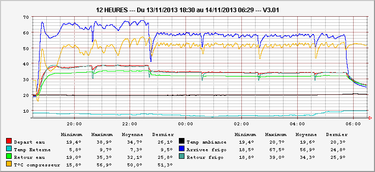

Pac Ajtech/Daikin 8 ans d'age
Voila le profil de fonctionnement d'une PAC Ajtech/Daikin sur son huitième anniversaire sans aucun signe de défaillance pour le moment, la régulation est pilotée par une sonde d'ambiance placée dans le séjour, une température stable, aucun court cycle sur une durée de fonctionnement de 11h. La PAC fonctionne en compensation thermique proche de sa puissance inverter minimum (1,8 kW).

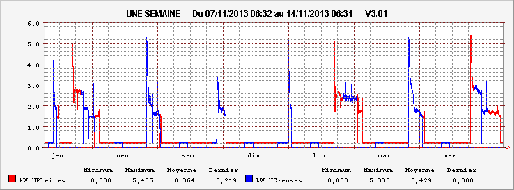

Voila le même graphique sur une semaine entière, La PAC travaille régulièrement et préférentiellement en heure creuse, on remarquera que la régulation se fait sur la puissance et sur la durée de cycle. Avec le système de décalage de la sonde d'ambiance de 1°C, on arrive d'une part à conserver une température stable autour de 1°C et d'autre part, une consommation électrique de 53% en HC sur toute la période de chauffe.

westfalia a écrit :Si tu pouvais poster un graphe de fonctionnement de ta machine sur 24 h, ce serait bien...
Image]

Quelle inertie.... a moins que cela soit le soleil de Bretagne qui chauffe ta maison orientée plein sud !
Pac ATLANTIC ALFEA AIR EAU 16 Kw
Oui, la maison a une belle inertie avec un PC lourd de 17 cm d'épaisseur en RDC de 80m², du soleil en ce moment en Bretagne et beaucoup de baies vitrées. Mais, bon, les conditions de bases ne font pas tout, si j'avais pris une régulation standard que l'on retrouve quasiment partout, j'aurais eu les mêmes problèmes que tout le monde.
