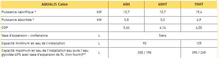

Attention à ne pas avoir trop de volume d'eau dans l'installation : le vase d'expansion risque d'être trop petit...
Sur la doc CIAT, il préconise un volume d'eau maxi de 330L pour un vase d'expansion de 5 litres.
Passer de 140 litres à 500 litres
Homer.S tu dis:
Calcul simplifié du volume du vase d'expansion : 1/10 du volume de l'installation, dans mon cas 600 litres x 1/10 = 60 litres
Mon vase fait 20 litres, il est vrai un peu juste.
Quand au volume maxi : 330 litres pour vase de 5 litres: OK mais si tu augmentes le volume du vase je ne vois pas pourquoi il y aurait un limite à 330 litres.

Pour Homer.S
Si tu lis bien la doc CIAT, il est dit:
"au delà de ces volumes, prévoir un vase d'expension de volume supérieur"

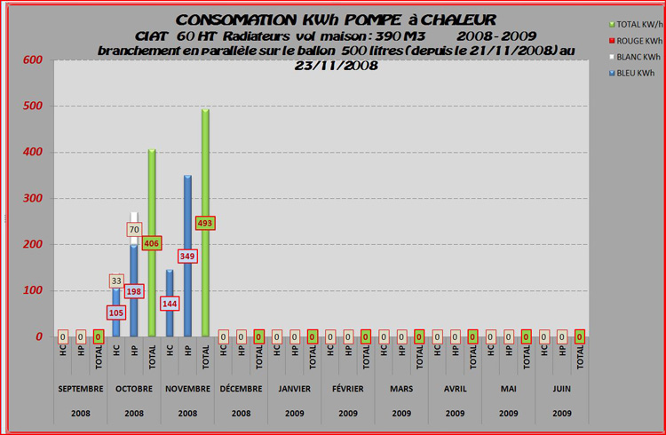

Pour la jounée du 22/11/2008 11H52 au 23/11/2008 11H50
Température mini 4.5°C
Température maxi 10°C
Température mini 21°C
Température maxi 22.6°C
19 départ sur 24 Heures.
Temps total de marche 6Heures 19 minutes 25 secondes.
Abonnement Tempo.
Conso: 30 KW/h ( 20 en heures creuses, 10 en heures pleines ).
COUT pour 24 heures: 1.62 Euros.

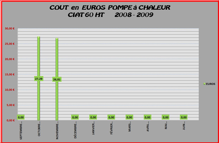

Conso depuis début octobre 493 KW/H
Conso depuis début octobre 26.81 Euros
Pour ce qui concerne l'amélioration du rendement, il plus difficile de la mesurer, si je compare avec des journées avec des températures extérieures identiques j'ai réduit de 3 KW/H.
